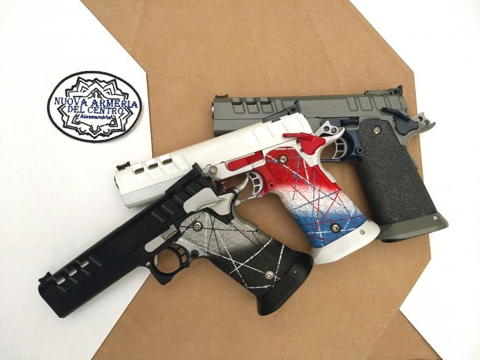

Partendo da queste considerazioni Massimo D’Angelo, Renato Barbugian e Valerio Pizzorno, titolari della Nuova armeria del centro di Alessandria, hanno cominciato a lavorare su quella che potrebbe essere la pistola ideale per l’impiego sportivo. La scelta come base di partenza era pressoché obbligata, cioè la 1911 o, per essere più esatti, la 2011, vale a dire la versione che ospita un caricatore bifilare caratterizzata dal fusto composito con guide e alloggiamento del meccanismo di scatto in acciaio e impugnatura e sede del caricatore stesso in materiale plastico. È declinabile in un’infinità di versioni ed è uno dei best seller fra i tiratori sportivi. Questa nuova pistola si chiama Spitfire (la denominazione è completata dalla lunghezza di canna) e dall’inizio del 2018 ne è iniziata la produzione. È possibile concordare le caratteristiche della propria Spitfire e in un arco di tempo ragionevole l’arma sarà pronta per la consegna.
Per quanto riguarda il calibro, è prevista la più classica terna attualmente in uso, vale a dire 9×21, .40 S&W e .45 acp, sia con classificazione sportiva, sia comune da sparo. Oltre al calibro è naturalmente possibile scegliere il tipo di canna; normalmente le preferenze cadono su Kkm o Sti, ma anche sui prodotti di altri costruttori. La Spitfire viene ottimizzata per il funzionamento con il calibro prescelto; per fare un esempio, gli esemplari in 9×21 adottano caricatori specifici e non, come succede di solito, quelli del .38 Super auto adattati con una costolatura posteriore per evitare il gioco assiale delle cartucce. Inoltre la doppia serie degli intagli di presa del carrello, particolarmente funzionali, assolve anche al compito di alleggerimento affinché il carrello raggiunga il peso più adatto per l’uso del calibro cui è destinato.
Scelti il calibro e la canna (compresa la sua lunghezza), il committente potrà spingersi anche nella preferenza dei materiali. L’impugnatura dei fusti per caricatore bifilare può essere di polimero, di lega d’alluminio oppure di titanio (in quest’ultimo caso i costi saranno evidentemente un po’ più elevati).
Un’altra scelta fondamentale riguarda l’impiego che si intenderà fare dell’arma, solitamente in funzione della disciplina sportiva che si pratica, in modo che la Spitfire sia perfettamente conforme al regolamento di tiro e con le caratteristiche più adatte. L’esperienza in campo agonistico dei titolari della Nuova armeria del centro si rivela alquanto preziosa nel momento della scelta della componentistica, sempre e comunque di qualità ma di tipologia variabile in funzione delle preferenze personali e dell’utilizzo previsto. Fra le parti speciali più richieste compaiono il grilletto a struttura modulare, il bottone maggiorato di sgancio del caricatore, l’impugnatura con varie finiture grippanti, la tacca di mira regolabile tipo Bo-Mar con mirino a fibra ottica, la canna con l’intera rampa di alimentazione sulla sua appendice inferiore, la minigonna di alluminio/acciaio e le leve maggiorate della sicura (anche con i para-pollici incorporati tipo Swenson).
È possibile scegliere anche il numero di matricola, a condizione che sia alfanumerico (almeno una lettera e un numero) e che, naturalmente, non sia già stato utilizzato in precedenza per un’altra arma.
Tutte le lavorazioni avvengono nell’officina della Nuova armeria del centro di Alessandria, il cui compito non consiste nel mero assemblaggio di parti prodotte da terzi ma nella realizzazione di alcune di esse e in un loro preciso adattamento fino a portarle al miglior livello possibile di funzionamento.
Queste pistole sono rifinite con vernici Topshield della Mondial color, un prodotto di qualità specifico per gli impieghi più gravosi; la verniciatura con aerografo e la successiva cottura a forno sono effettuate nell’officina della Nac.
Prima di essere consegnata, l’arma è testata in poligono dove viene controllata la funzionalità di tutta la componentistica (come la percussione e l’estrazione) e per fare in modo che sia perfettamente tarata.
