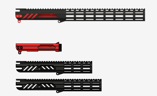

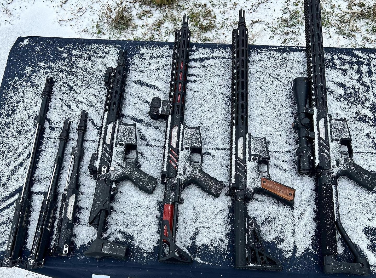

Si chiama Odyssey (Odissea) l’upper receiver di nuova generazione realizzato da un’azienda esordiente nel settore degli Ar15, che si chiama Motor city armament: è l’evoluzione di un modello (di pochissimo) precedente, l’Illiad (Iliade). In sostanza, il sistema prevede una astina in lega leggera che si prolunga a formare una sorta di “fodero” di centraggio per l’upper receiver. L’astina si ancora direttamente al lower receiver per mezzo di un’asola anteriore che viene attraversata dal perno di basculaggio. Dalla parte posteriore, si innesta dentro l’astina il complesso formato da upper receiver, canna e gruppo presa gas, che si fissa posteriormente al perno di smontaggio del lower. In questo modo è possibile far basculare l’astina, sfilare tutto il complesso upper-canna-presa gas-otturatore e cambiare calibro o lunghezza di canna (o entrambi) veramente in un batter di ciglia. Inoltre, si dispone di una slitta Picatinny unica tra upper e astina, senza alcuna discontinuità seppur lievissima. L’azienda dichiara che il suo upper-astina originale è compatibile con tutte le classiche componenti mil-spec per Ar15, la finestra di espulsione tuttavia è di forma originale, al fine di offrire la massima affidabilità ma, anche, di deflettere i bossoli in espulsione verso il basso e in avanti, senza la necessità di un deflettore sporgente. Altra caratteristica originale dell’Odyssey, la possibilità di estrarre simultaneamente l’otturatore e la manetta di armamento a “T” durante lo smontaggio, rendendo quest’ultimo ancor più semplice. Le astine vanno da una lunghezza minima di 5,575 pollici fino a 15,030 pollici, con prezzo a partire da 269 dollari, lo specifico upper costa 249 dollari e può essere richiesto con finitura anodizzata nera, bronzata o rossa.
