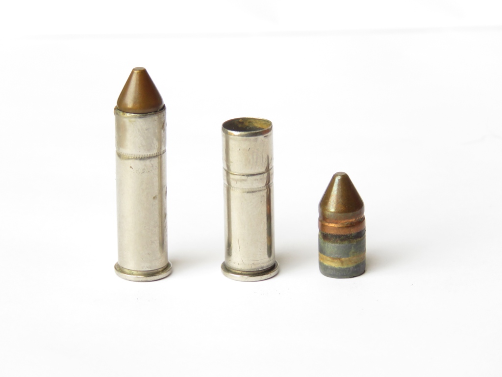

Cartucce Metal piercing in configurazione originale. A sinistra un.357 magnum Winchester, a destra un .38 special+P con il relativo proiettile. Si noti che la camiciatura copre solo l’ogiva.

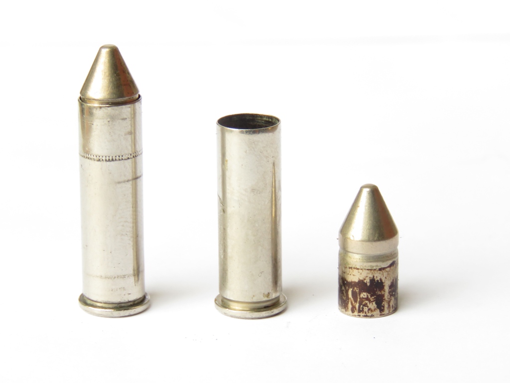

I caricamenti Metal piercing rimasero praticamente immutati fino alla seconda metà degli anni Settanta, allorché si decise di sostituire la camiciatura in lega di rame, che interessava solo la parte apicale del proiettile, con una camiciatura in ferro nichelato, che avvolgeva anche le pareti laterali del proiettile e non solo l’ogiva (foto sotto). Oltre che da parte di Winchester, questo caricamento fu messo in catalogo anche dall’europea Geco, sempre sia in .357 magnum, sia in .38 special.
L’era del Metal piercing era, comunque, ormai segnata verso un irreversibile tramonto: da un lato, ormai sia l’Fbi sia le polizie statali e locali statunitensi si stavano orientando sempre più verso le pistole semiautomatiche, dall’altro le varie agenzie consideravano più efficaci, comunque, proiettili blindati a punta cava, espansivi, visto che in effetti il proiettile Metal piercing offriva una efficacia di penetrazione solo marginalmente superiore rispetto a una blindata convenzionale e che non offriva, ovviamente, alcuna capacità espansiva. Con la fine degli anni Ottanta, quindi, le munizioni Metal piercing uscirono dai cataloghi delle aziende, entrando a far parte della storia e del collezionismo.
Metal piercing della produzione finale. A sinistra un .357 magnum Winchester, a destra un .38 special Geco con il relativo proiettile, con camiciatura in ferro nichelato che copre tutta la lunghezza.
