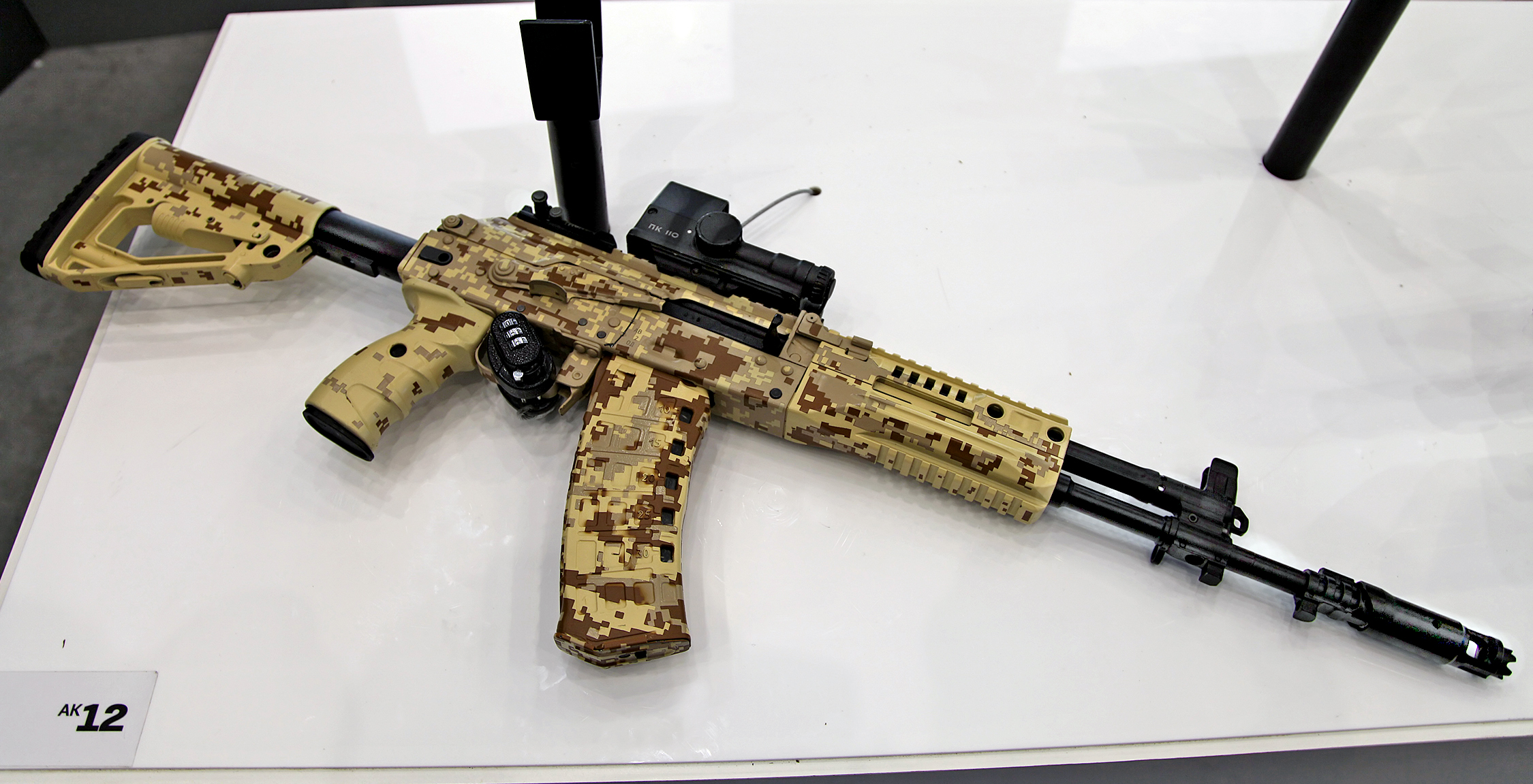

Ak-12 e Ak-15 (sopra): ricordiamo che la precedente piattaforma “Ak-12” che introduceva migliorie ergonomiche e meccaniche consistenti è stata abbandonata in favore del “nuovo” Ak-12 che in realtà aggiunge, apparentemente, limitati aggiornamenti ergonomici come calciatura polimerica estensibile stile Ar15, leva di selezione con appoggio per l’indice, nuovo coperchio di culatta con slitta Picatinny integrata, nuova astina in polimeri dotata di rails, spegni fiamma tipo Ak-74 amovibile in modo da poter montare moderatori di suono. Resta incerta l’opzione o l’integrazione di un sistema per il cambio rapido della canna. La meccanica “Kalashnikov” risulta invariata. La canna degli Ak-12/15 è lunga 415 millimetri (16,3 pollici), con calcio piegato (lato sinistro) misura 690 millimetri, rateo di fuoco di 700 colpi/minuto e peso a vuoto di 3.500 grammi. Posto che si dovrebbe trattare dell’ultime versioni note come A-545 e classificate 6P67 e 6P68, questa arma (sviluppata da Sergey Koksharov) è nota per il suo sistema di contro-bilanciamento delle forze di rinculo Bars – Balanced automatics recoil system, efficace ma effettivamente leggermente più complicato da produrre. Adotta canna lunga 420 millimetri (16,5 pollici), può impiegare calciolo scheletrato ribaltabile o telescopico (ultime versioni), misura con calcio ribaltato 720 millimetri, rateo di fuoco di 1.000 colpi/minuto (attribuito…) e pesa a vuoto 3.300 grammi. E dotato inoltre di selezione di fuoco ambidestra: semi auto, raffica limitata da 2 colpi, raffica libera e slitta superiore Picatinny. Una particolarità dell’Aek-971 è anche l’arco di rotazione del selettore che è di circa 180°: da sicura a raffica da 2 colpi con passaggio intermedio in semi auto con rotazione di 90° (scatti di 45°) ed altri 90° per raggiungere la posizione di raffica.
