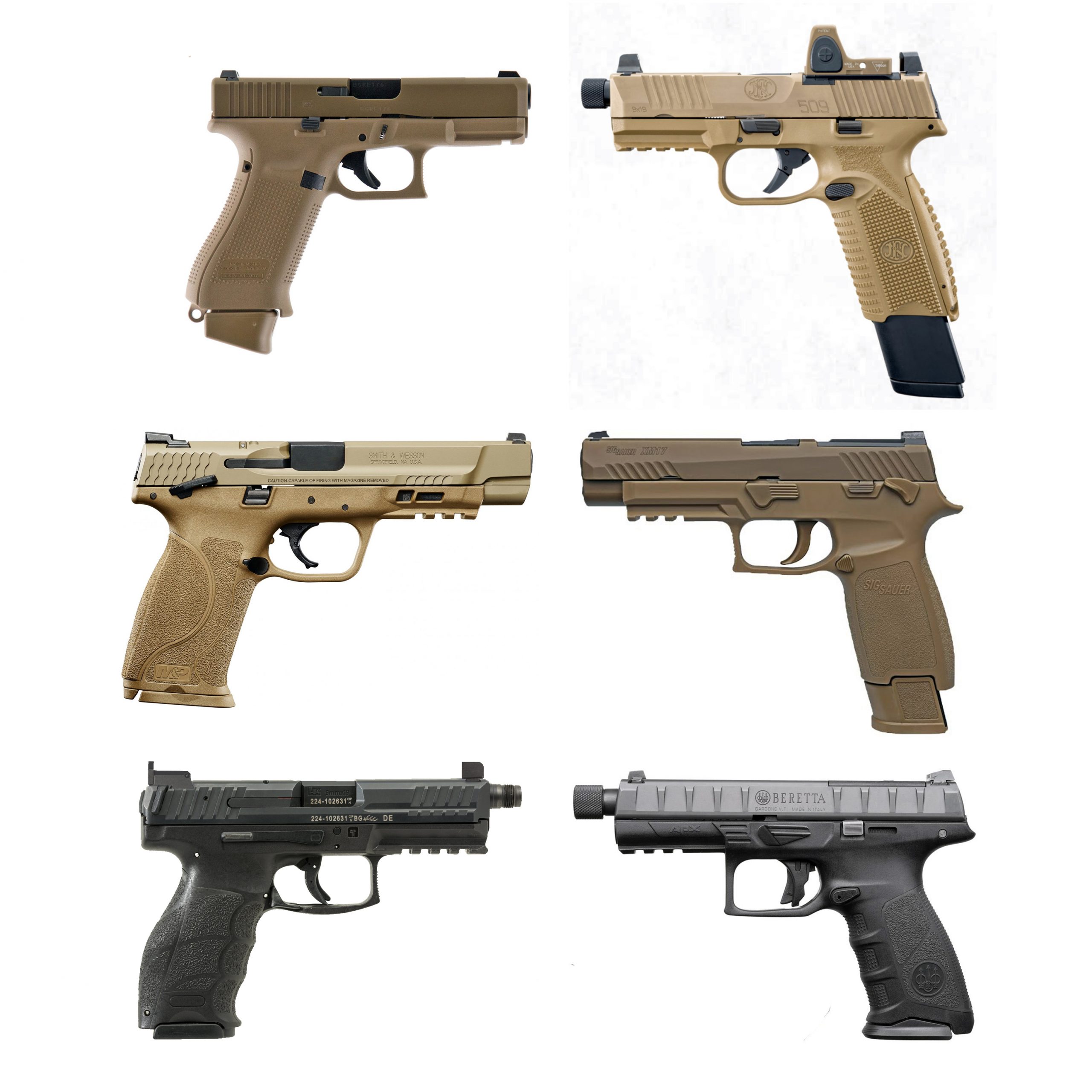

Nella foto di apertura:
Glock 19-X, Fn Herstal Fn 509
Smith & Wesson M&p 9, Sig Sauer M17
HK Sfp 9, Beretta Apx
