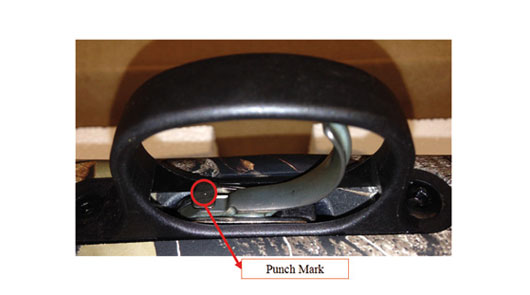

Una volta sostituito lo scatto, sarà possibile distinguere le carabine che hanno già effettuato la riparazione, grazie al colpo di bulino impresso sulla levetta per la rimozione dell’otturatore, all’interno del ponticello del grilletto.
