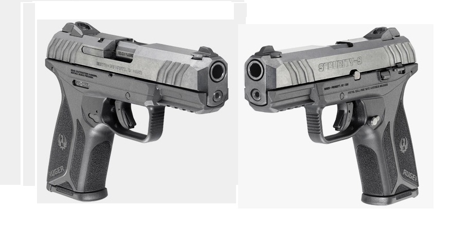

La Ruger continua la battaglia dei prezzi: pochi giorni dopo il lancio della economica sub-compact Ec9s 9×19, ecco una nuova semiauto mid size sempre in 9×19: è la Security-9 e costerà 200 dollari in meno della recente Ruger American, ma… Si tratta di una versione leggermente più compatta e “basica” rispetto la American, la Security-9 infatti adotta canna lunga 102 millimetri (5 millimetri più corta rispetto la American) e risulta più bassa di 15 millimetri: la capienza del caricatore passa di conseguenza a 15 colpi: 2 in meno rispetto la American.
Il fusto è sempre in tecnopolimeri con rail Milstd 1913 integrato con canna e carrello in acciaio, nella Security-9 cambia però la tipologia di scatto: adesso Dao, mutuato dalla Lcp e non semi Da come nella American, con percussione tramite cane interno anche se, la definizione più corretta sarebbe “con cane senza cresta e protetto lateralmente”: pistole con cane completamente protetto dal carrello otturatore invece, sono le Sauer 38H, le Heckler & Koch P9 o le Amt Back up. Nella Security-9 come nella Lcp, il carrello è aperto posteriormente e lascia intravedere il cane.
Interessante anche il modulo interno denominato frame insert e non fire control insert come nella American dato che nella Security-9 ospita solo i leveraggi del grilletto mentre la molla del cane è esterna a questo; il modulo inoltre, fornisce due ampie guide di scorrimento per il carrello: è realizzato in lega di alluminio e non in acciaio inossidabile come nella American.
Altri aspetti volti alla semplificazione produttiva e alla riduzione dei costi, sono la presenza di una unica leva di hold open sul lato sinistro, l’assenza di dorsalini intercambiabili e un chiavistello di smontaggio privo di articolazione: per lo smontaggio infatti, il traversino si estrae con l’ausilio di un cacciavite o di una punta piatta. Le sicure: a leva sul grilletto e laterale sul fusto a sinistra inoltre, un ulteriore sistema evita al cane il contatto col percussore a meno che non si prema intenzionalmente il grilletto. La Security-9 misura 183 millimetri e pesa 671 grammi scarica e stranamente, pensando all’economia generale imposta, avrà comunque in dotazione due caricatori e non solo uno come nel caso della Ec9s; è prevista una unica variante con caricatore da 10 colpi, nei casi in cui esista una limitazione a proposito della capacità.
La Ruger Security-9 è stata pensata come una pistola da difesa affidabile, senza fronzoli e sopratutto, d’attacco per il combattuto segmento delle polimeriche in 9×19: sarà messa in vendita negli Usa 379 dollari, la più sofisticata Ruger American costa invece 579 dollari.
