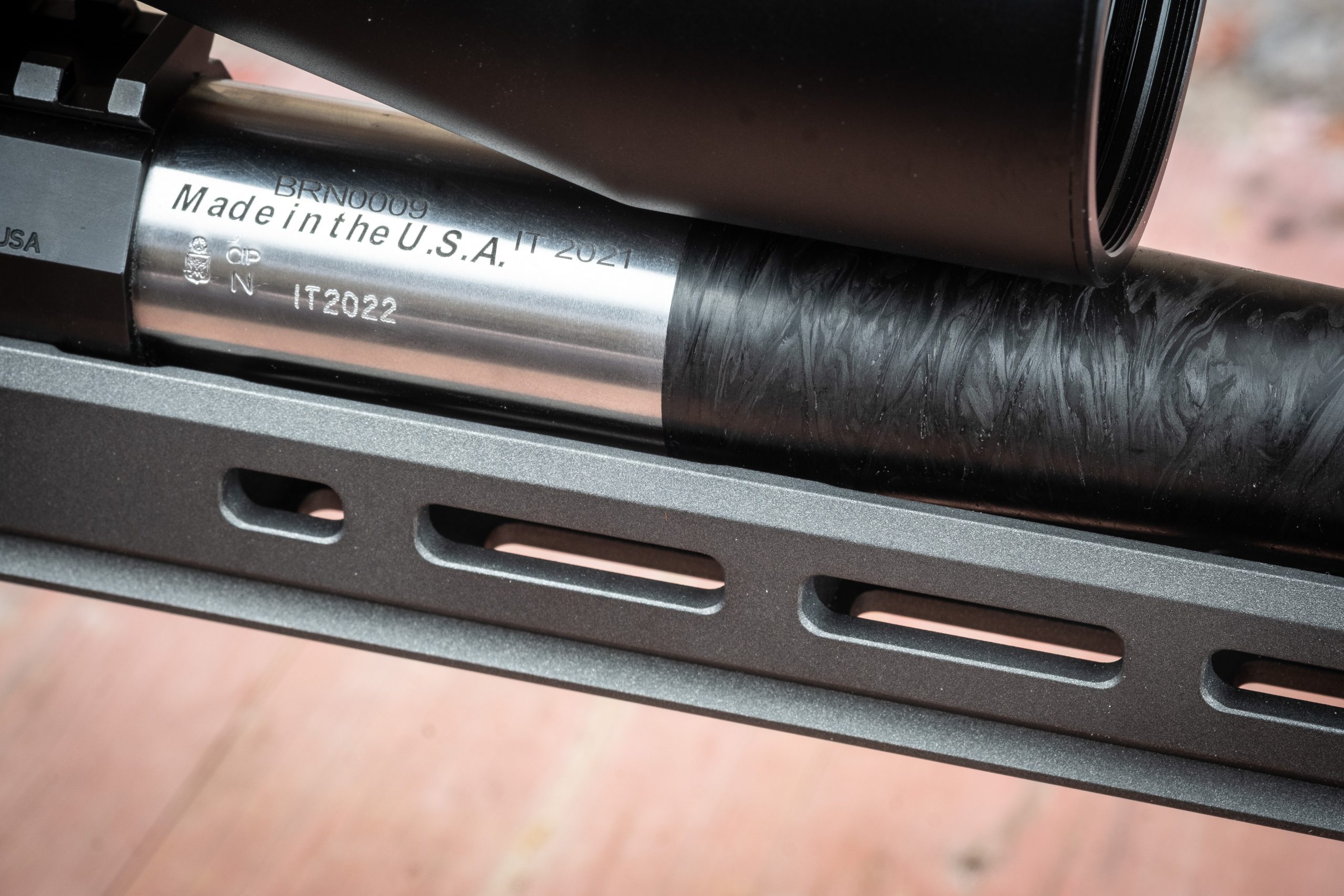

Uno dei punti di forza della Nanook è il largo impiego di carbonio, con il chiaro obiettivo di contenere il peso complessivo. La parte che balza subito all’occhio è la canna: prodotta dalla Preferred barrel, azienda statunitense di Hildale, nello Utah, non è corretto dire che si tratta di una canna in carbonio, come spesso erroneamente si sente affermare. L’anima, infatti, è in acciaio Inox e la parte esterna viene sottoposta a un trattamento simile alla “wrappatura” per applicare un rivestimento al carbonio. Il contenimento del peso è garantito, il dazio da pagare è che con pochi colpi sparati in rapida successione, la canna raggiunge rapidamente elevate temperatura. D’altra parte, non si tratta di una canna, e di una carabina, progettate per lunghe sessioni in poligono, bensì per la caccia, quando si spara uno, a volte due colpi.
La canna, dotata di recoil lug integrale, è lunga 660 mm (26”) ed è completamente flottante rispetto all’astina dello chassis; profilo heavy, in culatta il diametro è 31,75 mm, mentre in volata il diametro scende a 22,9 mm. La canna termina con una filettatura sulla quale è avvitato il freno di bocca Kelbly Klaw prodotto dalla stessa Kelbly: dotato di tre finestre di sfiato per lato, viene fissato alla canna tramite una ghiera zigrinata, che ne garantisce il serraggio, mantenendolo perfettamente allineato. Come già sulla carabina Nyx, anche sulla Nanook Kelbly ha utilizzato questo sistema consente anche di variare il serraggio: si può, dunque, avvitare fino a fine corsa così come fermarsi prima, adeguando questo elemento alle prestazioni della ricarica, visto che il freno più o meno avvitato può avere un’influenza sulle prestazioni balistiche. Il passo di rigatura è 1:9”, necessario per stabilizzare palle che nei calibri .30 (Norma magnum e Prc) superano abbondantemente i 200 grani. Le altre componenti per le quali è stato fatto ricorso alla fibra di carbonio sono l’impugnatura e il calcio: nel primo caso, è stato scelto un profilo Ar15 compatibile, caratterizzato da dieci piccole fresature per lato, per ridurre al massimo il peso; nel secondo è stato ricavato in carbonio sia il buttstock sia l’appoggiaguancia, che è anche regolabile in altezza. Il calcio, che può essere ribaltato sul lato sinistro dello chassis tramite una levetta posta sul lato destro, in prossima dell’attacco tra calcio e chassis, è dotato anche morbido calciolo in gomma.

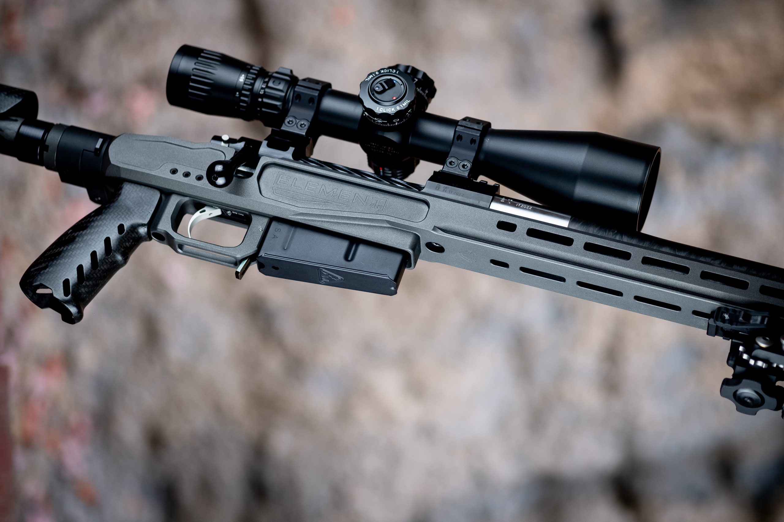

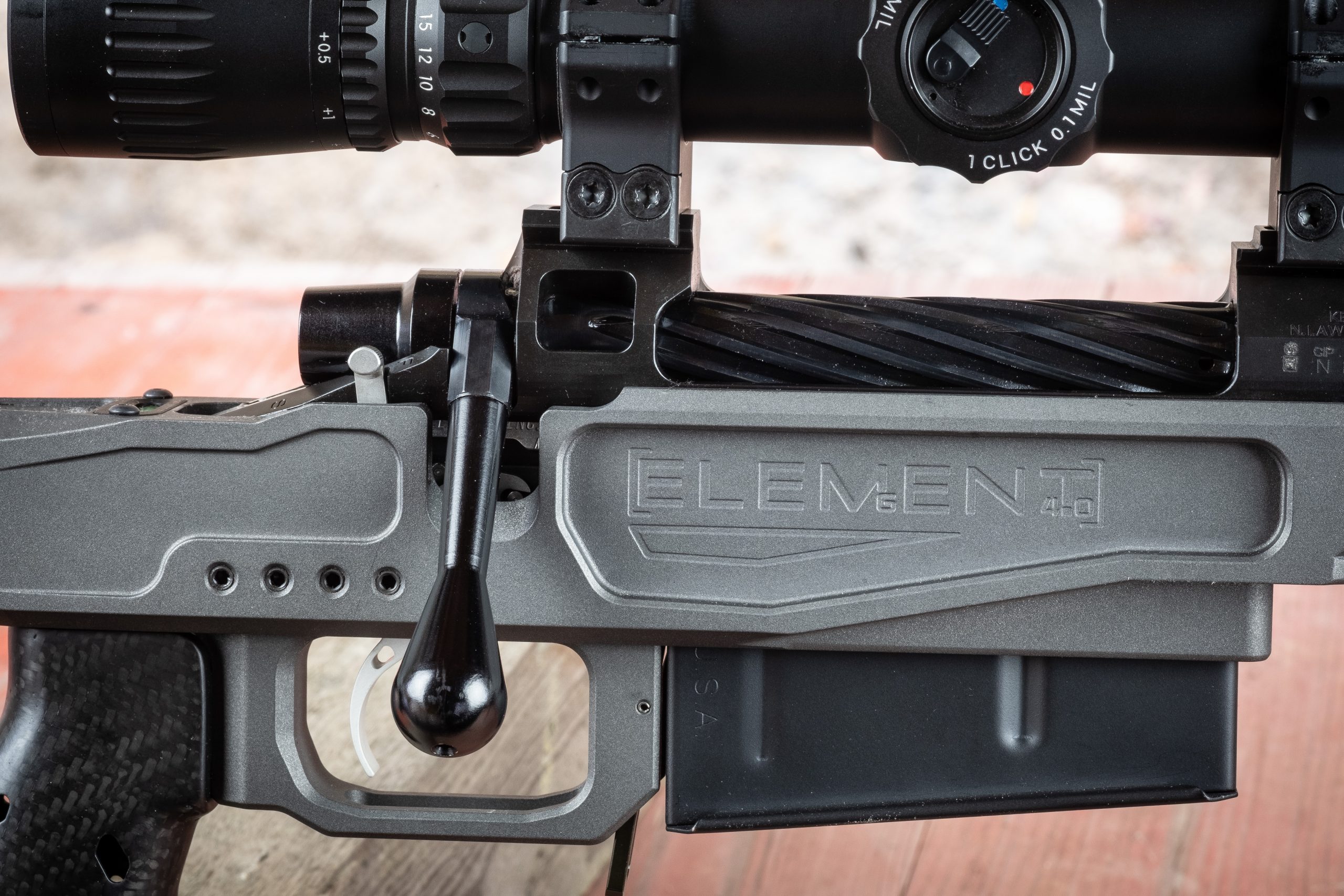

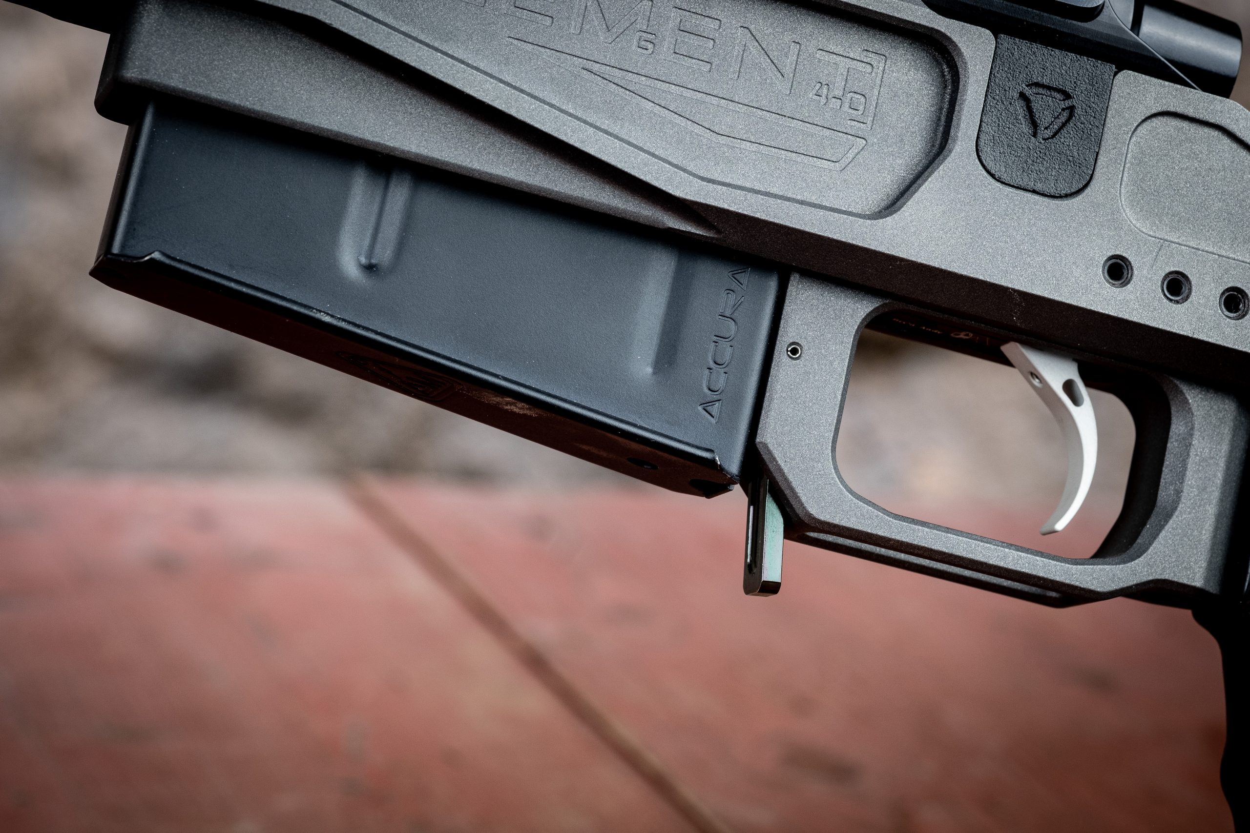

Discorso a parte merita la calciatura: si tratta, in verità, di uno chassis prodotto dalla specialista statunitense del Colorado Xlr industries e per la Nanook è stato scelto il modello Element 4.0 Magnesium Tungsten gray. È realizzato a macchina con magnesio Az61A e in abbinamento con calcio e impugnatura in carbonio arriva a pesare, circa, 795 grammi, dato che l’azienda considera un primato mondiale, come unico chassis in grado di scendere sotto le due libbre (900 grammi, circa). Caratterizzato dalla finitura Tungsten gray, lo chassis presenta una Arca rail a tutta lunghezza e il sistema degli slot M-lok sul fore-end, che consentono il montaggio di qualsiasi accessorio, a partire da un indispensabile bipiede, per sparare con un buon appoggio anche nelle condizioni più difficili. Nella parte posteriore dello chassis, a pochi centimetri dall’attacco con il calcio, è stata incassata una livella a bolla, accessorio tutt’altro che inutile anche se, lo capisco, spesso il cacciatore non ha il tempo di verificare questo dettaglio che, comunque, indicando una carabina non perfettamente allineata può influire su un tiro a lunghe distanze. Xlr industries garantisce addirittura a vita la sua creatura.

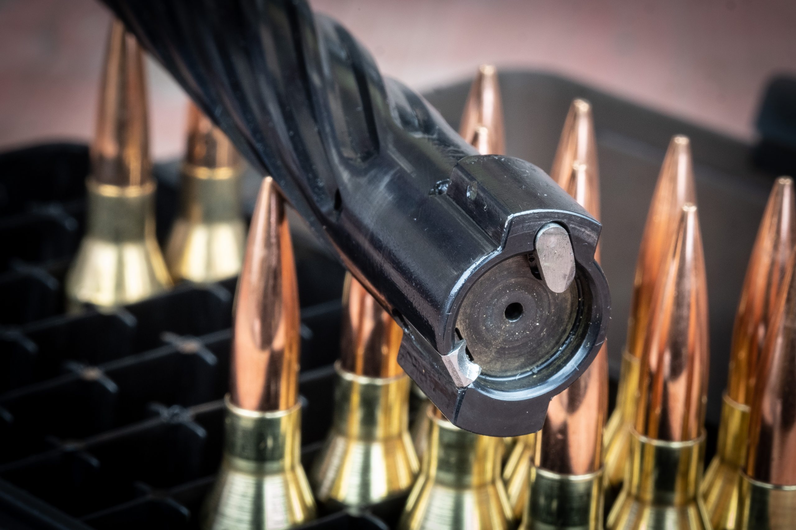

Per l’ultima (in ordine di tempo…) creatura, i progettisti Kelbly hanno messo in campo un’azione nuova di pacca, che poi dà il nome alla carabina: Nanook Long. Si tratta di un’azione in configurazione a ponti aperti, ricavata da acciaio 416R, con finitura nitrurata nera che aumenta la resistenza e migliora la scorrevolezza dell’otturatore, sui quali sono stati ricavati due spezzoni di slitta Picatinny inclinati di 35 moa.
L’otturatore, in acciaio 4140, sviluppa una lunghezza di 190 mm e ha un pomello a goccia sulla manetta di armamento, mentre il corpo è solcato da una flutatura elicoidale grazie alla quale il peso si ferma a 320 grammi. La chiusura è la classica tipo Remington con due tenoni frontali, con estrattore tipo Sako ed espulsore Tg ejector di Kelbly, statico, senza molla: vale a dire che è l’interazione tra il ritegno dell’otturatore e la coda dell’espulsore a far protrudere l’espulsore. Con questo sistema, si esclude qualsiasi tensione negativa tra l’espulsore stesso e il fondello della munizione in camera di cartuccia, che potrebbe subire un leggero disassamento.
