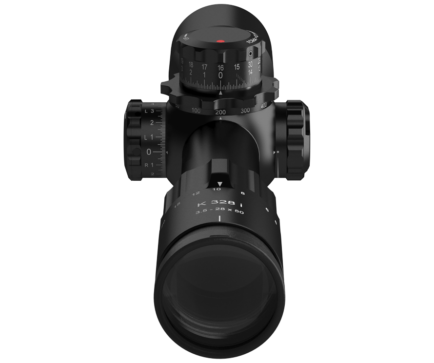

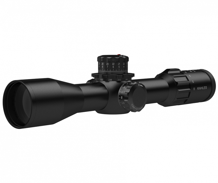

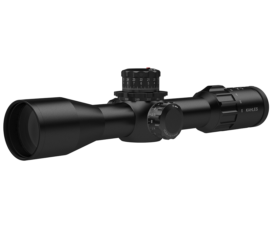

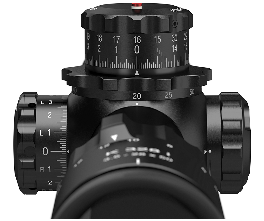

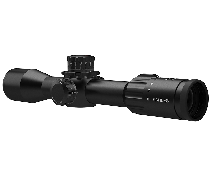

L’austriaca Kahles ha deciso di arricchire la sua offerta di cannocchiali dedicati al tiro sportivo con un nuovo modello innovativo, che garantisce prestazioni superiori agli appassionati del tiro tattico a lunga distanza. La prima, importante novità dal Kahles K328i è il campo visivo, più ampio del 40%, a parità di ingrandimento, rispetto al classico K525i. Lo zoom è 8x, con ingrandimenti che spaziano da 3,5 a 28x, con lente frontale da 50 millimetri di diametro. I reticoli disponibili sono due, Skmr+ e Skmr4+, entrambi posizionati sul primo piano focale e dotati di illuminazione. La regolazione del punto d’impatto in derivazione può essere collocata sulla torretta di sinistra o su quella di destra, mentre la ghiera della regolazione diottrica è integrata nella torretta superiore, da 20 metri a infinito.
Oltre al modello K328i, è disponibile anche la versione K328i Dlr, pensata espressamente per discipline come il Prs o il Dlr, dotata di torretta dell’elevazione con un’escursione di 100 click per ogni rotazione completa e di sistema EasyRead che prevede scritte più grandi e facili da leggere. I nuovi cannocchiali Kahles saranno disponibili nelle armerie dal mese di marzo, prezzi a partire da 4.300 euro.
