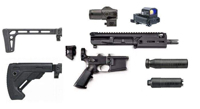

L’Mcx pdw conversion kit è così articolato (da intendersi 10 pezzi per ogni tipologia …):
  • Mcx pdw upper receiver group con canna lunga 5,5 pollici in .300 Aac/Blackout
  • Mcx pdw canna lunga 5,5 pollici in 5,56×45
  • Mcx pdw astina adatta all’impiego di moderatori di suono
  • Moderatore Sig Sauer .300 Aac/Blackout (corto)
  • Moderatore Sig Sauer Srd 7,62
  • Calciatura Mcx pdw scheletrata pieghevole
  • Calciatura Mcx pdw pieghevole telescopica
  • Mcx pdw adattatore di calciatura
  • Mcx pdw Qd per cinghia
  • Custodia in polimeri
  • Ottica Wilcox Boss 300Blk
  • Moltiplicatore 4x Sig Sauer Juliet
  • Sig Sauer caricatori marcati 300Blk
Stante la richiesta di canne lunghe 5,5 pollici, è chiaro che ci si riferisce al recente Sig Sauer “Rattler” pdw che adotta, appunto, questa lunghezza di canna e impiega un compatto calcio scheletrato ribaltabile; la richiesta di adattatore per calciatura consentirà di utilizzare anche la particolare calciatura ribaltabile e telescopica Sig Sauer, tale adattatore tra l’altro, ospita internamente un corto buffer in polimero. L’ottica a riflessione Wilcox Boss 300Blk è specificamente costruita per questa munizione ed in grado di selezionare due diversi punti di mira a seconda si impieghi munizionamento supersonico o subsonico, implementata da 3 sistemi di illuminazione: laser visibile, laser Ir e illuminatore Ir. Più strana, invece, la richiesta di due tipologie di moderatori di suono ed entrambi in “7,62” e quindi, destinati al .300 Aac. Probabilmente con quello più corto, avvitato direttamente sulla canna e con astina “allargata” per moderatori di suono, si intende creare una versione silenziata semi-permanente e con l’altro, con attacco rapido, una versione da silenziarsi solo occasionalmente, oppure sperimentare quale delle due soluzioni risulti più opportuna nei test.
