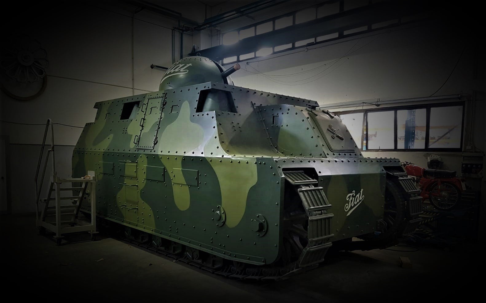

Passano 80 anni e, nel 2017, un gruppo di soci dell’Associazione nazionale carristi italiani (Anci) e di restauratori di veicoli militari d’epoca del “Raggruppamento Spa” di Fabio Temeroli leggono un articolo (firmato dallo scrivente) dedicato proprio al Fiat 2000 nel centenario della sua prima realizzazione. Il pallino di questi cultori era sempre stato quello di ricostruire un carro armato e il colosso perduto, pietra miliare nella storia industriale e militare italiana, fornisce l’ispirazione definitiva. Subito parte la caccia ai progetti. Si rintraccia il discendente del conte Bennicelli, padre del carrismo italiano, si fanno ricerche presso gli archivi Fiat e Ansaldo. Niente: si trovano solo uno spaccato longitudinale e varie fotografie d’epoca. Così, l’esperto progettista Mario Italiani, ex pilota di carri armati M 47 e oggi presidente della sezione Anci di Zeccone, comincia a ricostruire virtualmente il carro con un programma di modellazione in 3D.
“Sono partito con due schizzi generici”, spiega Italiani, “e non è stato facile dover interpretare qualcosa che non esiste più. Solo da poco, negli Stati Uniti, sono stati ritrovati alcuni progetti originali e ho potuto constatare con soddisfazione che le quote e i livelli corrispondono. Se per l’esterno possiamo parlare di un 100% di aderenza all’originale, per l’interno e le funzionalità meccaniche siamo all’85%. E’ stato emozionante entrare in contatto con l’intelligenza dell’ing. Cappa, uno dei più grandi progettisti dell’epoca”.
Dopo un’avvincente avventura antiquaria, viene rintracciato il “modellino” (1,5 m di lunghezza) in legno del 1917 che restituisce dettagli preziosi come la rivettatura delle piastre, le maglie dei cingoli e le grandi ruote a razze. Dopo 1.500 ore di lavoro (gratuito) il progetto è pronto, ma, piccolo dettaglio, mancano i fondi. Di questo si occupa un apposito comitato sotto l’egida del Presidente Nazionale dell’Anci che, dopo aver bussato a molte grandi aziende, fa partire una sottoscrizione – sponsorizzata soprattutto dalla sezione Anci di Firenze – rivolta a tutti gli ex carristi e appassionati.

“Al posto del sangue abbiamo olio idraulico”, scherza Giancarlo Marin, “Noi costruiamo macchinari per cartiere, caldaie e alberi espansibili. Quando mi hanno proposto il progetto del Fiat 2000 l’adrenalina è andata a mille e siamo partiti subito. L’idea era quello di ricostruirlo nel peso e dimensioni originali, con le blindature da 20 mm per i lati e da 12 mm per la parte superiore. Abbiamo riprodotto i modelli delle maglie dei cingoli che abbiamo poi fatto colare in fonderia. Per il motore ci siamo orientati su un bel Fiat da 140 cavalli a 6 cilindri, degli anni ’50. Avremmo potuto sceglierne anche uno coevo, ma poi sarebbe stato un problema per i pezzi di ricambio. Questo si avvicina comunque molto all’originale. Le prove sono state soddisfacenti: il carro è riuscito a superare facilmente alcuni ostacoli. Preso lo collauderemo in campo aperto. Ora ci piacerebbe che le Forze armate ci concedessero qualche modello storico o in dismissione per documentare l’evoluzione della specialità Carristi che annovera circa 1.800 decorazioni al valor militare e metterli gratuitamente a disposizione dei visitatori. Auspichiamo infatti che il Fiat 2000 possa essere il primo carro armato per il nuovo Memoriale dei Carristi, che affiancato all’esistente Museo delle Forze Armate 1914-45 di Montecchio, sarebbe completamente dedicato ai corazzati italiani. Questo Museo, nato con qualche immancabile scetticismo di natura ideologica, ha poi convinto tutti nella zona, perché si limita a documentare il sacrificio di uomini che erano i nostri padri, nonni e bisnonni”.
A fine novembre 2018 parte così la costruzione: in un baluginare di scintille si assembla lo scafo, vengono ridisegnate e fuse le piastre dei cingoli, montate le balestre e riprodotte in simulacro le mitragliatrici. Il Museo della Guerra di Rovereto dona il cannone originale da 65 mm, residuato ormai inerte. Mentre nel mondo le altre riproduzioni di carri armati d’epoca sono generalmente realizzate con motori elettrici, o scafi già esistenti riprodotti in lamiera leggera o vetroresina, il Fiat 2000 è l’unica ricostruzione fatta ex nihilo, senza progetti originali, in peso, dimensioni e corazzature reali, mossa da un vero motore a benzina.
