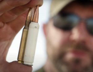

True velocity è una azienda americana che ha investito parecchio nella realizzazione di munizioni “composite” di propria concezione (e brevetto), con bossolo in polimeri e fondello metallico, nello specifico poi l’azienda ha realizzato la munizione 6,8 mm Tvcm per le proposte Ngsw di General Dynamics Ots (che ha successivamente passato brevetti e tecnologie alla società texana Lonestar Future weapons…).
Tra le premesse balistiche della nuova munizione calibro 6,8, (per quanto siano ancora riservate nei dettagli),  gittata ed energia superiori al 7,62×51 e una riduzione di almeno il 20% del peso della munizione rispetto quest’ultimo.
La True velocity con una dichiarazione a sorpresa (nel senso che nei fatti… si dimostra abbastanza  “smarcante” rispetto all’unità di intenti del gruppo-consorzio in cui è inclusa), annuncia che grazie alle tecnologie della propria munizione si sono raggiunti i “desiderata” del programma con, in più, una riduzione del peso del 30% e tutto questo, senza particolari picchi pressori in camera di scoppio. Di conseguenza, quasi tutte le piattaforme che impiegano il 7,62×51 possono camerare il più prestante 6,8 mm Tvcm senza modifiche particolari (il 6,8 mm Tvcm ha identica lunghezza totale del 7,62×51).
