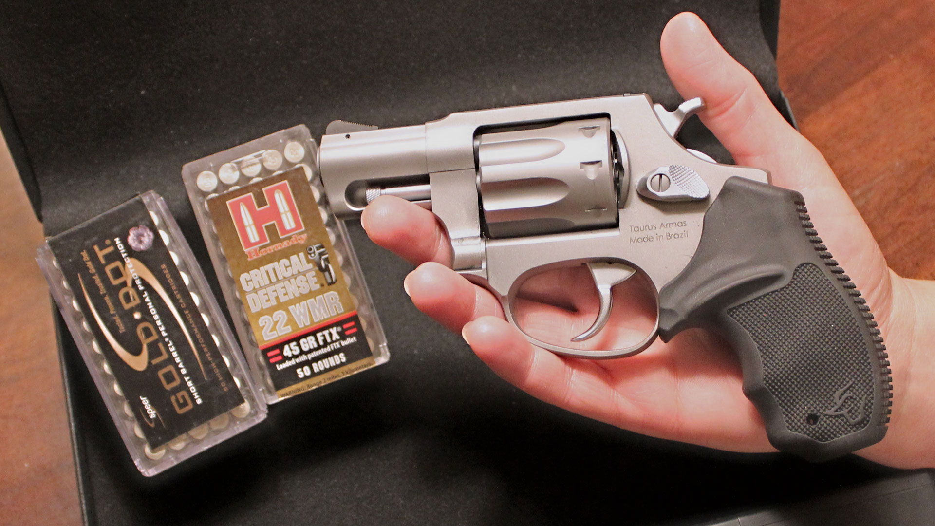

Tutto ciò premesso, il .22 long rifle ha numerose frecce al proprio arco: innanzi tutto, è disponibile in armi (semiauto o revolver) dalle dimensioni minimali, che solo in questi ultimi anni sono state avvicinate anche dalle armi in 9 corto e 7,65 mm, spesso tuttavia il piccolo calibro rimfire mantiene, a parità (grosso modo) di dimensioni, un piccolo vantaggio in termini di capacità di fuoco del caricatore (per le semiauto) o del tamburo (per il revolver). In particolare, se si fa riferimento al classico .38 special snub nose con canna di 2 pollici e telaio piccolo, la capacità è normalmente di 5 colpi, laddove invece in .22 lr passa ai rispettabilissimi 8 colpi (capacità che accomuna il Ruger Lcr, lo Smith & Wesson 43C Airlite e il Taurus 942). In semiauto, mettendo a confronto un singolo modello di pistola disponibile sia in .22 lr sia in 9 corto, come può essere per esempio la Ruger Lcp II, si passa dai 6+1 colpi del 9 corto, ai 10+1 della .22 lr.

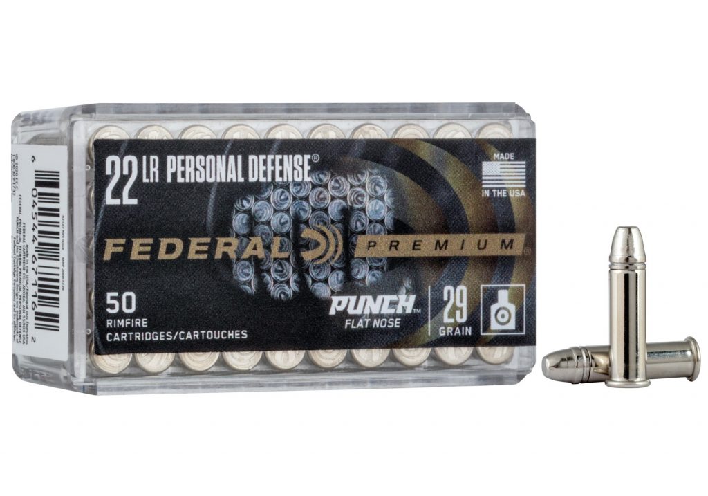

La velocità, come accennato, è un altro degli aspetti fondamentali nella scelta del proiettile: non va dimenticato che in una pistola tascabile, con canna lunga 50 o 60 millimetri appunto, le velocità sviluppate sono molto inferiori rispetto a quelle dichiarate ufficialmente dalle aziende. Quindi una cartuccia standard per l’impiego in poligono, con velocità dichiarata di 300-320 metri al secondo, potrebbe facilmente non superare in realtà i 250 metri al secondo, e le famose “supersoniche” o “iperveloci”, raramente in canne di quella lunghezza riescono a essere superiori alla barriera del suono. Quindi, per compensare questo fattore, la scelta corretta dovrebbe focalizzarsi su una cartuccia, appunto, ad alta o altissima velocità, con proiettile ramato oppure ottonato senza punta cava, al quale si riuscirà a far assumere la medesima velocità che assumerebbe un caricamento standard in carabina. Oggi come oggi, alcuni caricamenti del .22 lr concepiti per la difesa (come il già citato Federal Punch, non attualmente disponibile in Italia), sono anche caricati con propellenti ottimizzati per l’impiego in canne corte e cortissime. Non disponendo di tali caricamenti, meglio come già detto orientarsi su una iperveloce, e pazienza se la deviazione standard risulterà molto elevata, tanto le distanze di ingaggio sono comunque minime.
