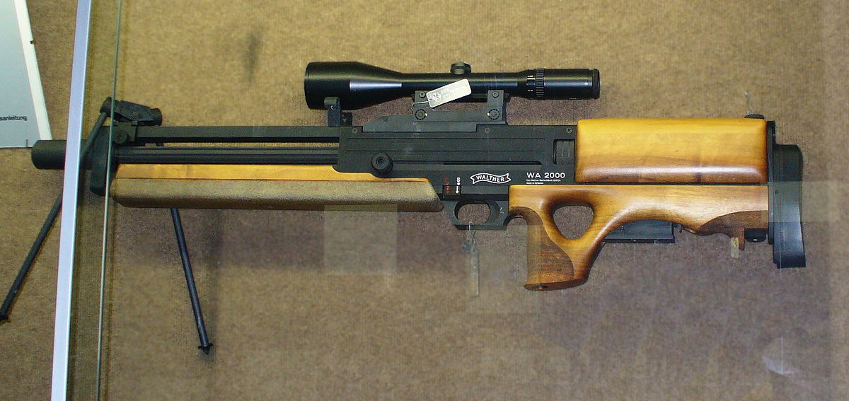

Ian, del canale Youtube Forgotten Weapons, specializzato in armi antiche o molto rare, è riuscito in un’impresa quasi impossibile: provare un Wa2000. Nel video, Ian inizia con un’introduzione che spiega la storia del fucile, per poi passare alla descrizione delle sue caratteristiche più particolari. Il Wa2000 ha un funzionamento a presa di gas con pistone a corsa corta ed è dotato di un caricatore con capacità di 6 colpi. La canna, sorprendentemente, non è flottante e monta uno spegnifiamma. Sulla slitta posta sopra la canna è presente un bipiede. I bracci non sono regolabili, tuttavia è possibile ripiegarli. Premendo un bottone, si può far scorrere il bipiede sulla slitta e bloccarlo in una posizione alternativa. Sul lato frontale destro troviamo un attacco per la cinghia, mentre a sinistra è presente una manetta di armamento non reciprocante. Nonostante il fucile non sia stato pensato per l’uso da parte di tiratori mancini, la sicura è ambidestra. L’appoggio per il palmo della mano sull’impugnatura e il calciolo sono regolabili in altezza avvitando o svitando una vite. I Wa2000 erano solitamente equipaggiati con un cannocchiale Schmidt & Bender 2.5-10x, dotato di un semplice reticolo a croce. È comunque possibile montare altri tipi di ottiche.
Dopo aver descritto le caratteristiche, Ian passa allo smontaggio. Arretrando un bottone è possibile ruotare il calciolo verso il basso, in modo da poter rimuovere il nasello. A questo punto è necessario spingere con un cacciaspine due perni, uno posto dietro la manetta d’armamento e l’altro in posizione speculare sul lato destro dell'arma. Ora è possibile sfilare l’otturatore dalla parte posteriore del fucile, spingendo però prima verso l’alto una leva posizionata nell'azione. Da notare i sette tenoni presenti sulla testa dell’otturatore rotante. Per continuare nello smontaggio, in modo da avere accesso al pistone e alla presa di gas regolabile, è necessario utilizzare un cacciavite.
Durante la prova a fuoco, Ian realizza una rosata di circa tre pollici (7,6 cm) a 100 metri di distanza utilizzando munizioni match da 190 grani. Ian sottolinea però che un tiratore più esperto può sicuramente ottenere risultati migliori.
