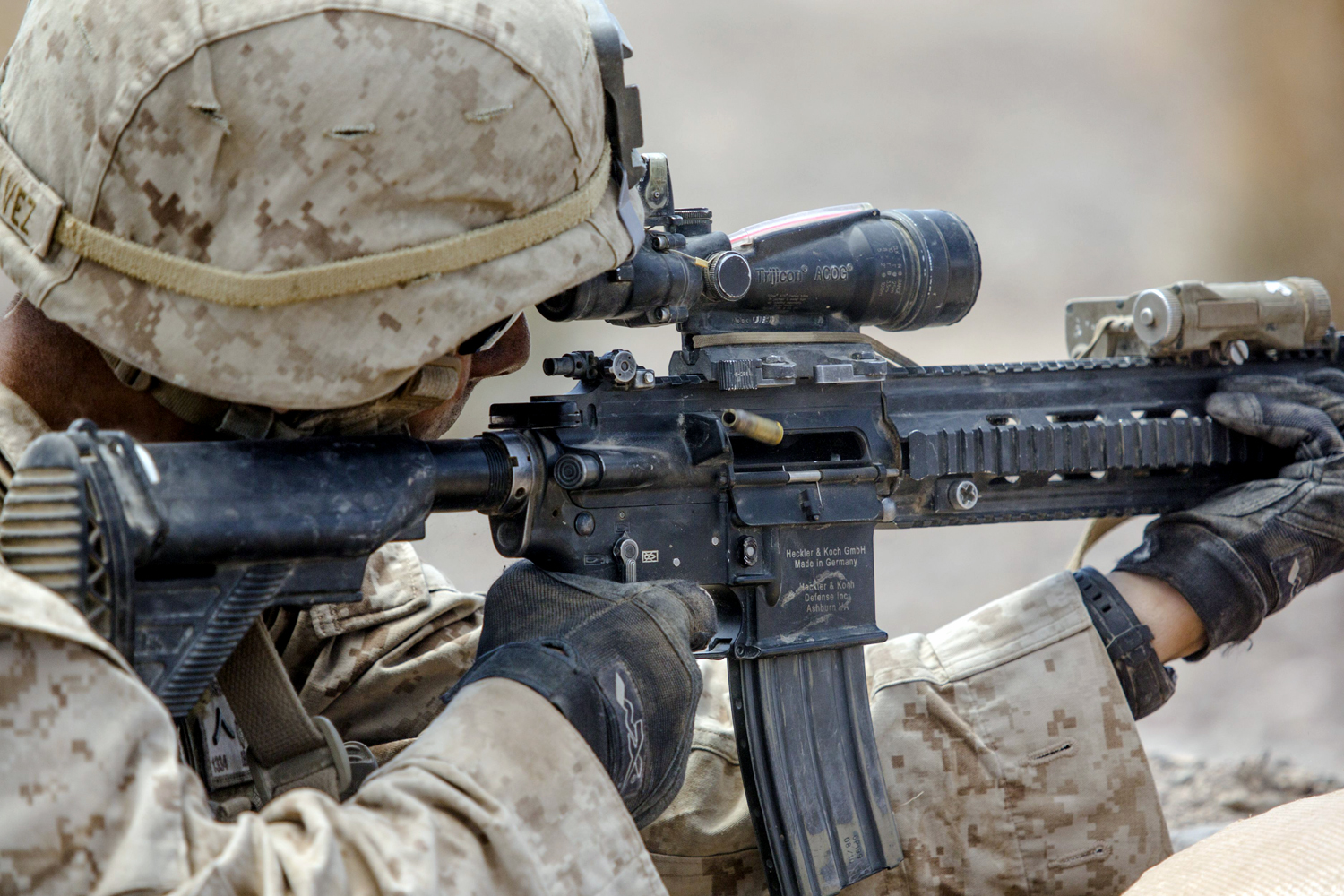

Gli M27 attualmente dispiegati, sono dotati di ottica Trijicon Acog 3,5×35 denominata Sdo – Squad day optic (Su-258/Pvq) implementata da micro dot Rmr – Ruggedized miniature reflex e bipiedi ripiegabili Harris.
