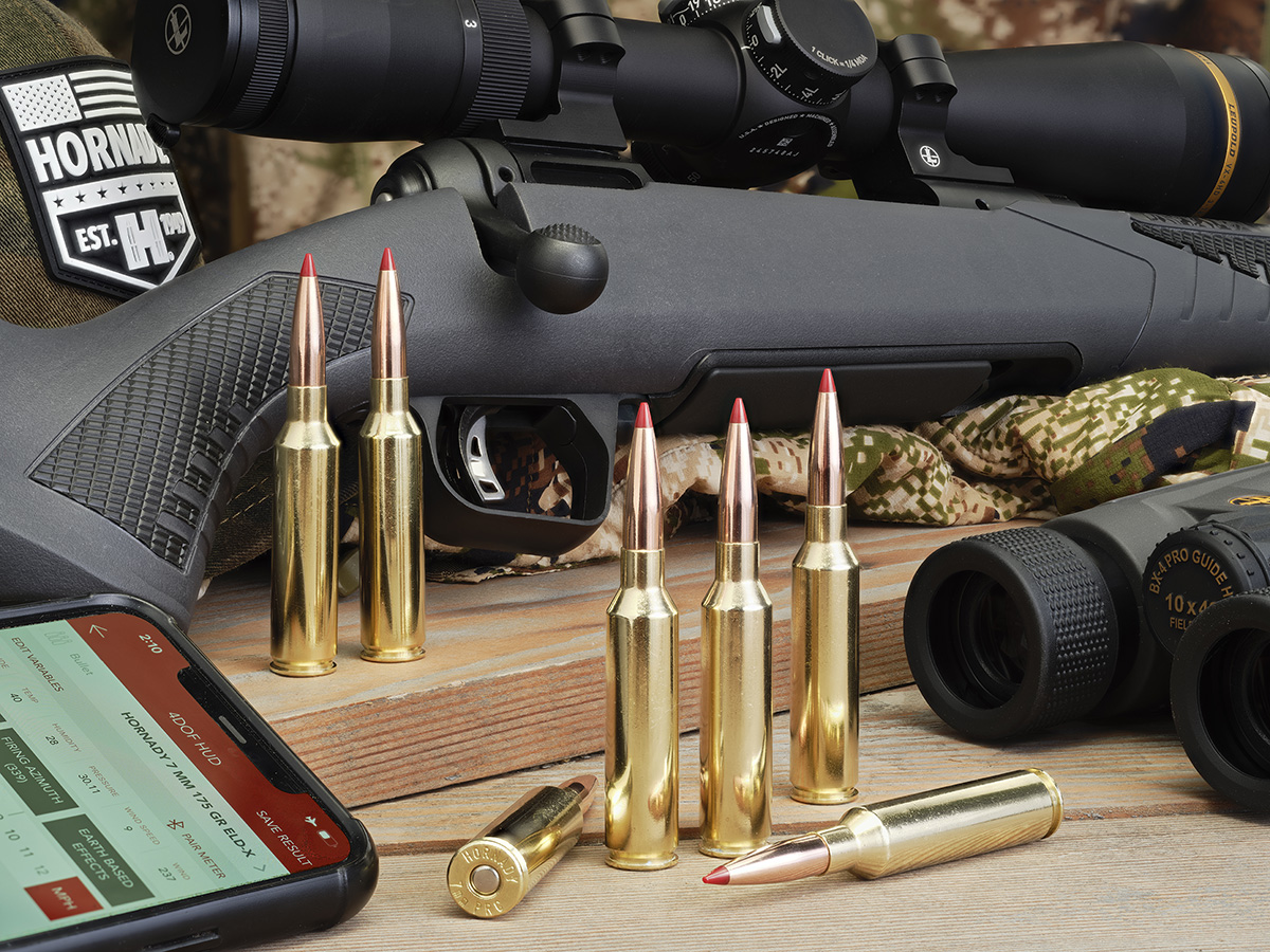

Hornady presenta il 7 mm Prc
Hornady ha contato fino a tre: dopo il 6,5 mm e il .300, ha dato vita al suo terzo calibro della serie Prc, questa volta si tratta del 7 mm Prc. Lo scopo previsto è, per l’appunto, quello di inserirsi nella nicchia tra i due calibri, offrendo un 7 mm con prestazioni magnum e formato relativamente compatto ma, soprattutto, elevata precisione intrinseca per il tiro (o la caccia) a lunga distanza. Il diametro di fondello è quello del 7 mm Remington magnum, così come la lunghezza d’azione, l’idea è quella di poter sfruttare le carabine già esistenti in 7 mm Remington o .300 Winchester, semplicemente con la sostituzione della canna.
Tre i caricamenti al momento proposti: con palla di 160 grs nella gamma Outfitter con palla monolitica espansiva Cx, con palla di 180 grs Eld match e con palla di 175 grs Eld-X.
Con la palla di 160 grs e con la Eld-X di 175 grs sono dichiarati ben 3.000 piedi al secondo (914 m/sec), con la palla di 180 grs Eld match la velocità dichiarata è di 2.975 piedi al secondo (907 m/sec).
