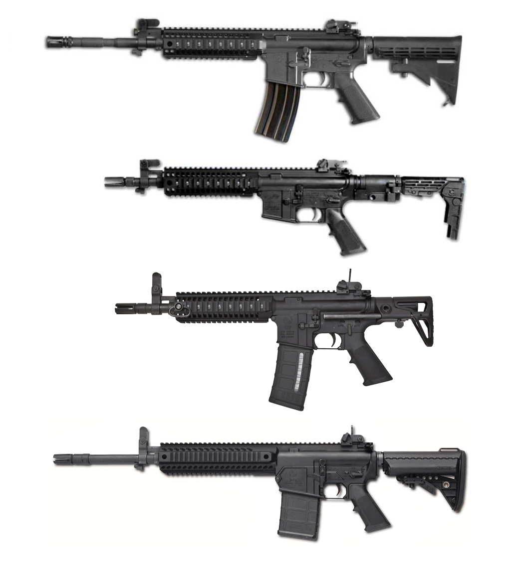

Andiamo con ordine. Dopo parecchio tempo che si erano affermate le soluzioni con gas piston, la Colt mise in produzione nel 2008-2009 sia una versione con gas piston (attualmente denominata Colt Apc – Advanced piston carbine, la prima in alto nella foto) che una versione sub-compact Scw ma questa, con sistema Dgi (la seconda nella foto). Premesso che l’azienda come detto, non solo fu tra le prime a sperimentare questa soluzione a fine anni ’60 con il Colt Model 703 ma produsse successivamente e limitatamente per il Law Enforcement, il Colt Le1020 nel 2005.
Il Colt Scw – Sub compact weapon invece, fu il primo che con lo scopo di accorciare la calciatura, modifica otturatore, buffer e molla riducendoli. Pochi anni dopo, tale soluzione verrà abbondantemente “replicata” da altri produttori che manterranno o modificheranno leggermente tale impianto e, sostituiranno l’originale calciolo ribaltabile e pieghevole con un ridotto calciolo estensibile: dando origine al fenomeno noto come “Ar’s pdw stock”. Ironia della sorte, la Colt deciderà successivamente di montare sugli Scw per il mercato Law Enforcement proprio una calciatura collassabile della Maxim defense, nata grazie alle “ispirazioni” della Colt (la terza in basso nella foto). Non solo, tale versione viene resa disponibile a scelta, con upper con Dgi oppure con Gas piston: stranamente, solo per il mercato Law Enforcement e non per il militare.
Nel 2013 e prima delle discussioni circa l’eventuale reintroduzione del 7,62×51 in un battle rifle per l’Us Army, la Colt mostra il nuovo Colt Cm901 (ultimo in basso nella foto) modulare e con comandi completamente ambidestri, dotato di lower receiver “unificato”. Con questo sistema e grazie ad un adattatore di caricatore (brevettato), dalla piattaforma camerata in 7,62×51 si può passare al 5,56×45 con la sola sostituzione dell’upper. L’unica modifica che la Colt non sembra gradire, al momento, è quella inerente la molla di recupero: in tutte le sue realizzazioni rimane collocata nel buffer tube come nel disegno originale di Stoner.
