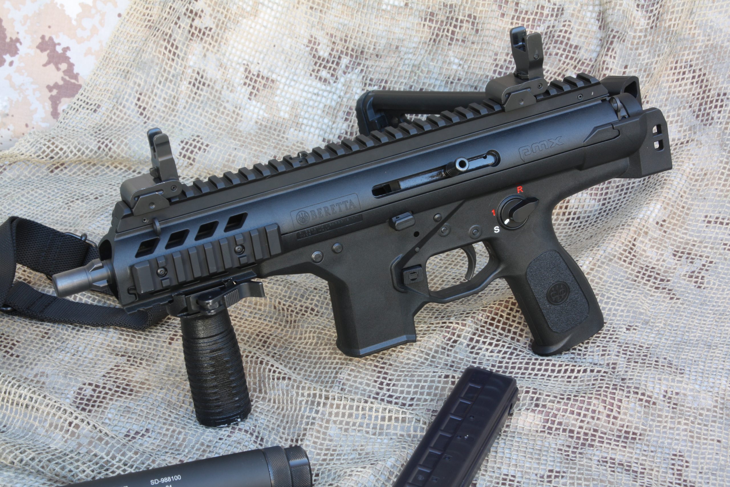

    La piattaforma Pmx
    La Pmx ha solida costruzione in tubolare d’acciaio che ospita anteriormente la canna e al suo interno, la massa dell’otturatore: integra poi, una copertura polimerica sopra questo “cuore” in acciaio e, sotto, il gruppo dell’impugnatura è interamente polimerico. Vista esternamente, può sembrare una all polymer ma… non lo è.
    Partiamo dal semicastello inferiore, osservando il suo lato sinistro: posteriormente all’impugnatura vi è la base per l’articolazione del calcio con un pulsante rettangolare zigrinato: con la pressione si verifica l’abbassamento di due denti di ritegno che si impegnano in due riquadri sulla struttura, con conseguente svincolo per ribaltamento o apertura.
    L’impugnatura è monolitica, con ampio ponticello del grilletto per consentire l’uso con i guanti, sui fianchi presenta una granulatura fine con micro solcature su front e backstrap anti scivolamento e piccolo appoggio terminale per il mignolo.
    Appena sopra l’impugnatura e facilmente raggiungibile dal pollice, vi è il selettore di fuoco a tre posizioni: sicura (lettera S in colore bianco), semiauto (numero 1 di colore rosso) e raffica (lettera R marcata in rosso): la leva è di buone dimensioni (ossia grande…) facilmente operabile quindi anche con mani guantate.
    Subito davanti al grilletto troviamo un pulsantino rettangolare zigrinato che è il pulsante di sgancio caricatore: questo comando e la leva di selezione risultano “sotto profilo” nell’arma, protetti superiormente dalla sporgenza cilindrica del fianco del fusto e, anteriormente, da uno sguscio a “V” che si pareggia con il piano del bocchettone di alimentazione: soluzione volta a proteggere in qualche modo questi comandi.
    Sopra al pulsante di sgancio caricatore e prossima al corpo cilindrico del fusto, vi è la leva di blocco e sblocco dell’otturatore, anche questa di forma rettangolare e allineata all’asse dell’arma.
    Proseguendo verso la canna, tra il raccordo di questa e il bocchettone di alimentazione, vi è la spina passante (prigioniera) per lo smontaggio dei due semicastelli.
    Passando successivamente al lato destro, osserviamo che selettore e pulsante di sgancio caricatore sono presenti anche su questo lato, rendendo così l’arma ambidestra nei comandi. Da questo lato però, la leva di sgancio del caricatore assume proporzioni maggiori.
    Troviamo inoltre, tra la finestra di espulsione e la base del bocchettone di alimentazione, una protuberanza a uncino, su cui si va a incastrare tramite una corrispondente sede il fermo di ribaltamento della calciatura. Quest’ultima è scheletrata e in polimeri, ben allineata all’asse della canna e con calciolo in gomma antiscivolo. L’azienda specifica che sono allo studio anche configurazioni differenti, come quella con braccio “ribassato” per impiego con elmetti dotati di visiere balistiche o maschere antigas. La Pmx inoltre, integra ben 5 attacchi per la cinghia su ogni lato: 3 Qd cup integrali nella calciatura e 2 anelli in acciaio situati all’inizio del fusto e vicino alla volata.
    La struttura interna, come abbiamo visto, è tubolare ed in acciaio: inserita frontalmente e avvitata al corpo tramite un dado vi è la canna, ottenuta per rotomartellatura a freddo con 6 rigature tradizionali ad andamento destrorso con passo di rigatura di 250 millimetri (il classico 1:10 pollici), lunga 175 millimetri: verso la volata si notano tre tenoncini integrali per l’aggancio rapido dei moderatori di suono B&T.
    Il corpo cilindrico della struttura presenta sul lato destro la finestra di espulsione e una feritoia per lo scorrimento della manetta, presente anche sul lato sinistro data la reversibilità della manetta medesima. Montato integralmente nella parte inferiore e anteriore del corpo (verso la canna) vi è un tassello forato: è l’interfaccia di accoppiamento tra il semicastello superiore e quello inferiore, con bloccaggio mediante la spina passante.
    L’otturatore ovviamente, è di sezione cilindrica e scorre all’interno del fusto in acciaio. Pertanto, la frizione relativa è sempre metallo contro metallo. Nella sua parte posteriore, presenta due piccole forature entro cui si infilano le due molle di recupero montate su due corte guide metalliche fissate a un disco metallico; le molle inoltre, sono dotate nella loro parte terminale di due corti puntalini.
    Il complesso delle molle di recupero, viene poi fissato al fusto grazie a un tappo di culatta che si avvita entro il corpo: tra il tappo di culatta e il disco delle guide, trova posto una ghiera in acciaio con due occhielli che spuntano ai lati del profilo e che forniscono aggancio per la cinghia.
    La parte posteriore dell’otturatore (macchinato inferiormente) vede un recesso entro cui spunta la testa del percussore interno e su cui va a battere la testa del cane; anteriormente al blocco, vi è il recesso circolare della faccia dell’otturatore che va a premere in chiusura sul fondello della cartuccia; al centro vi è il foro di passaggio della punta del percussore e a sinistra, l’unghia estrattrice. Sotto la faccia dell’otturatore, si nota in basso sulla sua sinistra uno scasso entro cui scorre l’espulsore, fissato internamente al fusto. Su entrambi i lati dell’otturatore, sono presenti due forature, per la collocazione della manettina di armamento reversibile.
    La parte tubolare in acciaio, viene poi protetta e integrata superiormente da un guscio in polimeri ospitante una linea di mira continua Picatinny MiltStd 1913 in alluminio su cui vengono montate le mire della Pmx, ribaltabili e sempre in alluminio. Osservando la Picatinny superiore, si notano due grandi viti Allen: queste servono a tenere unita la “copertura” polimerica alla struttura tubolare sottostante.
    Sul lato destro e in corrispondenza degli sgusci interni alla struttura tubolare, nella “copertura” polimerica corrispondono altrettante aperture: ossia, la finestra di espulsione e dietro a questa, una più sottile pista per lo scorrimento della manetta. Sul lato opposto invece, è presente soltanto una analoga e sottile pista sempre per la manettina, qualora si decidesse di invertirla nella posizione.
    Le mire
    Entrambe in alluminio e fissate sulla guida Picatinny superiore, sono ribaltabili e senza blocco: ossia, è possibile alzarle o abbassarle con la semplice pressione delle dita. Il mirino è a lama, protetto da due orecchie, per la sua regolazione in elevazione occorre un apposito attrezzo fornito in dotazione, premendo sulla sua base: con rotazione in senso orario si modifica il punto d’impatto verso il basso e in senso antiorario lo si sposta verso l’alto. La regolazione avviene a scatti di 1,2 Moa (0,36 mil), che corrispondono a 9 millimetri a 25 metri: il range di regolazione è di 45 scatti, pari a circa 400 millimetri a 25 metri.
    Per la regolazione della diottra, bisogna operare su una vite posta sul lato destro: con rotazione in senso orario per spostare il punto d’impatto verso destra, con rotazione in senso antiorario per spostare il punto d’impatto verso sinistra. La regolazione avviene a scatti di 0,4 Moa (0,12 mil), che corrispondono a 3 millimetri a 25 metri: il range di regolazione è di 120 scatti, pari a circa 360 millimetri a 25 metri. Quando le mire sono abbassate, sopra il corpo di queste sono state opportunamente ricavate mire di emergenza fisse, come quelle delle pistole con riferimenti circolari: soluzione interessante. L’arma tra l’altro, in determinate offerte “a pacchetto”, potrebbe includere il micro red dot Mrs della Steiner.
    La Pmx è dotata inoltre di due tratti di Picatinny laterali, realizzati in alluminio e fissati ai fianchi dell’astina in polimero e di un quarto tratto di questa guida, integrale invece al semicastello inferiore e, di conseguenza, polimerico.
    La Pmx utilizza caricatori polimerici e bifilari da 30 colpi trasparenti: in modo da visionare immediatamente l’autonomia dei colpi nel serbatoio ma, anche, le condizioni della molla ed eventuale sporcizia interna. Sono comunque in considerazione nuove versioni di questi caricatori, sempre polimerici ma con imboccatura e labbri in lamiera di acciaio.
    L’arma si presenta compatta e bilanciata e può sparare anche con il calcio ribaltato, misura complessivamente 640 millimetri con calcio aperto e appena 418 millimetri con calcio chiuso: in azienda hanno considerato le dimensioni cercando di rispettare in qualche modo gli ingombri della Pm12, per recuperare le predisposizioni sui veicoli, pensate all’epoca per quella Smg.
    Poco da dire circa il sistema di funzionamento, si è scelta oculatamente la chiusura labile (o a massa) per la sua semplicità e affidabilità: ancora oggi la più sfruttata tra le Smg. Beneficia ovviamente del sistema di sparo a otturatore chiuso e con percussione tramite cane interno. Di conseguenza, assicura oltre che una migliore precisione, un sistema di sicura altrettanto affidabile come quella “automatica” al percussore: utile anche contro la caduta dell’arma. Il percussore è normalmente contrastato nella sua libera corsa da un nottolino che, se non viene sollevato tramite la trazione completa sul grilletto, ostruisce fisicamente il passaggio.
    Il rateo di fuoco della Pmx è di 900-1.000 colpi al minuto: abbastanza elevato, ma non dimentichiamo che può essere inteso negativamente solo qualora il controllo dell’arma abbia a risentirne. secondariamente, l’utilizzo della raffica è certamente poco frequente nelle operazioni di polizia, ha un senso viceversa in ambito militare o in situazioni di emergenza in mano agli Swat team e altre forze più specializzate. Non solo, se si concretizzasse una richiesta specifica d’interesse, è possibile l’inclusione di una selezione con raffica limitata…
