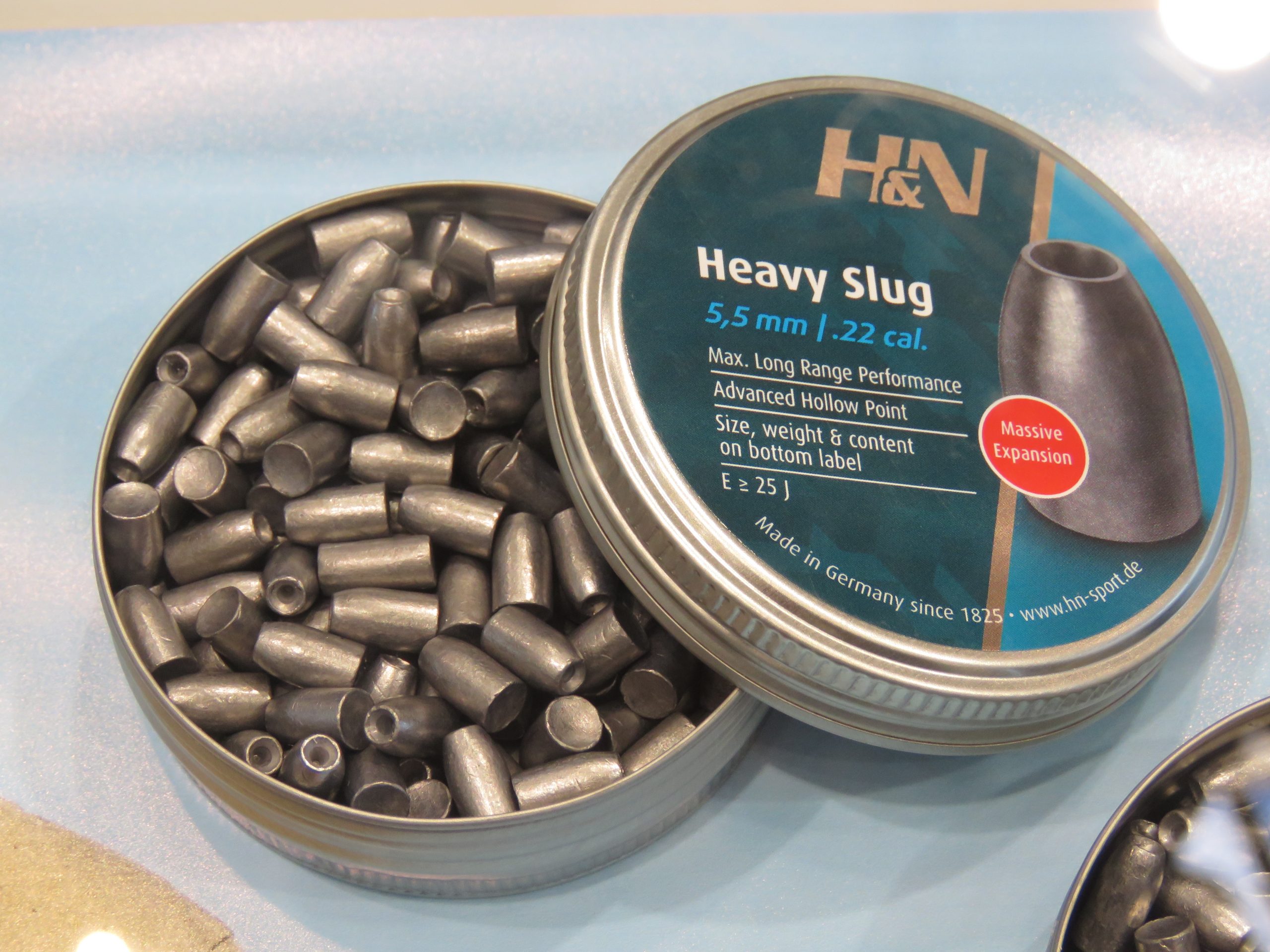

Il pallino “slug” è completamente differente rispetto al diabolo, in quanto ha un profilo prettamente ogivale, come un proiettile per pistola semiautomatica. Negli impieghi venatori, il pallino slug prevede anche una punta cava, così come anche la base vanta una certa concavità, meno accentuata però rispetto alla “gonna” del vecchio diabolo. Quali sono i vantaggi di questa configurazione? Innanzi tutto quella di avere un coefficiente balistico radicalmente migliore (quindi più basso), il che ovviamente comporta una maggiore aerodinamicità e una minor perdita di velocità a causa dell’attrito con l’aria. Con la struttura del pallino “slug” inoltre è possibile avere pesi ancora superiori, a vantaggio di una maggior quantità di moto e, quindi, di una maggior conservazione della velocità residua. Il pallino slug consente inoltre una maggior stabilità in volo nel critico punto di passaggio tra una velocità supersonica e una subsonica.
I limiti intrinseci dello Slug sono, invece, rappresentati dal fatto che la corretta stabilizzazione del pallino avviene sulla distanza, quindi paradossalmente uno “slug” potrebbe riuscire a dare migliori rosate a 100 metri rispetto a quelle a 50 metri; inoltre il pallino garantisce buoni risultati a partire dal calibro 5,5 mm in su, e con potenze dai 40 joule a salire. Lo slug può dare buoni risultati anche in canne tradizionali per carabina Pcp ma, in linea di principio, garantirà una precisione ottimale con passi di rigatura più veloci, quindi avrà il massimo rendimento con carabine di nuova generazione con canne specificamente sviluppate per questo tipo di pallino (come le moderne generazioni delle carabine Fx).
