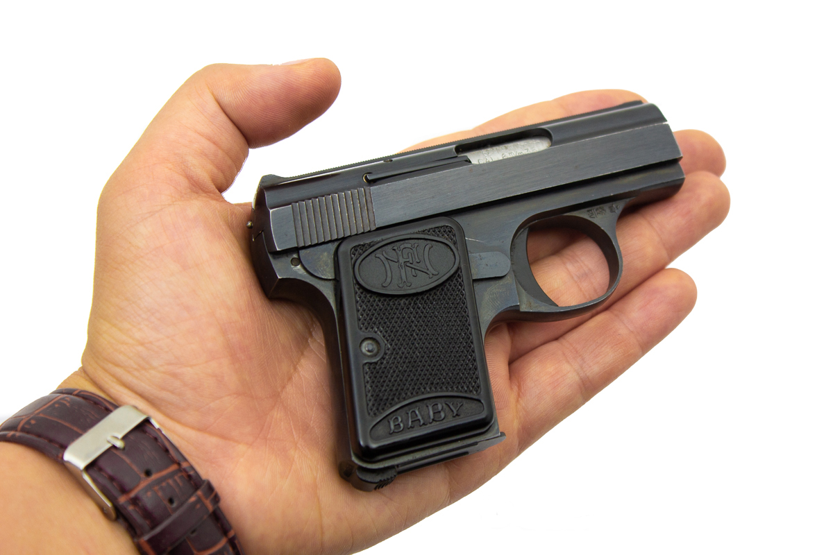

Sono ormai diversi anni che le micro-pistole in calibro 6,35 mm sono uscite, in pratica, di produzione, salvo pochissime realizzazioni da parte di aziende medio-piccole. Parliamo delle pistole semiautomatiche che per decenni sono state classificate come “da tasca” o “da taschino” o, se volete, “da giarrettiera”. Armi che, tuttavia, sul mercato dell’usato e, in generale, nelle case degli appassionati italiani sono ancora diffusissime. Può essere allora interessante capire quale sia la reperibilità di munizioni e quale sia la relativa efficacia di questo calibro a tutti gli effetti obsoleto, ma imperante fino almeno alla fine degli anni Settanta, in particolare rispetto a un altro mini-calibro utilizzato spesso in mini-pistole della medesima epoca, cioè il .22 lr.

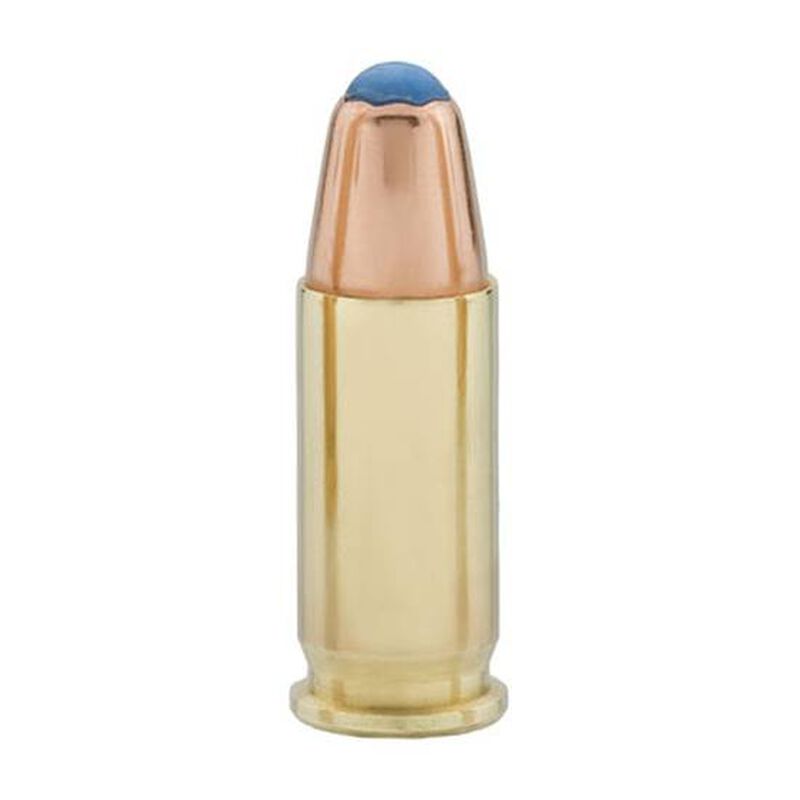

Negli Stati Uniti, dove non vigono divieti sull’impiego delle espansive, il calibro è tutto sommato rivitalizzato con caricamenti moderni, capaci di esprimere sia velocità superiori alla bocca, sia efficacia terminale notevole. Alcuni esempi possono essere rappresentati dal caricamento Defender di MagSafe, con palla di soli 22 grani spinta a ben 533 metri al secondo (in Beretta 21, non in canna manometrica) con corrispondente energia di 204 joule, oppure il Glaser Safety slug di Cor-bon con palla del peso di 35 grs spinta a 335 m/sec con energia di 128 joule.
