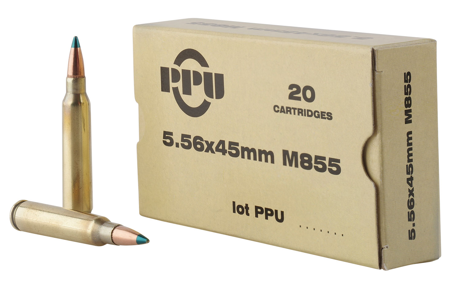

Esiste innanzi tutto un equivoco di base che potremmo definire terminologico, tra ciò che veramente è il 5,56×45 mm Nato e ciò che è veramente il .223 Remington. Cominciamo dal fondo: il .223 Remington è un calibro commerciale che, in quanto tale, viene prodotto secondo standard tecnici che possono essere Saami (Sportig arms and ammunition manufacturers insititute, lo standard statunitense) oppure Cip (Commissione internazionale permanente per la prova delle armi da fuoco portatili, lo standard europeo). Il 5,56×45 mm Nato è uno specifico allestimento di uno specifico calibro, che è stato omologato dall’Alleanza atlantica. Questo allestimento, denominato SS109 in Europa e M855 negli Stati Uniti, prevede una palla blindata del peso di 62 grani, con base leggermente rastremata, con un nocciolo anteriore in acciaio temperato e un nucleo posteriore in piombo. Questa è l’unica cartuccia qualificata “Nato” in calibro 5,56×45 mm. Poi esiste un’altra cartuccia militare calibro 5,56×45 mm, che è la M193, cioè la cartuccia utilizzata dagli americani sulle prime versioni dell’M16, che risulta ancora limitatamente in uso in alcuni Paesi: questa prevede una palla blindata con coda rastremata, del peso di 55 grani, con nucleo interamente in piombo. Questa cartuccia è sicuramente militare, sicuramente indicata nei nomenclatori tecnici della Nato, ma non è il 5,56×45 mm “Nato”. Il problema è che alcune aziende, soprattutto americane ma non solo, producono per il mercato commerciale munizioni tipo M193 utilizzando magari anche bossoli a specifica Nato (quindi per intenderci quelli con la crocetta nel cerchio sul fondello, tipica in questo senso una parte della produzione Federal degli ultimi anni, con bossoli militari dell’arsenale di Lake cities), che sulle confezioni vengono definiti “5,56×45 mm Nato”, mentre in realtà sono “ibridi”. Qualsiasi cartuccia che non abbia le caratteristiche della SS109 o della M855, non è una “vera” 5,56×45 mm Nato.
