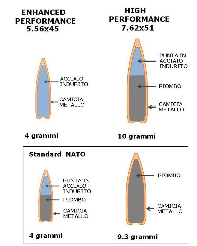

L’azienda sottolinea che la capacità di perforare 3,5 millimetri di acciaio nelle nuove munizioni, raggiunge distanze praticamente doppie rispetto le precedenti versioni. Questi risultati sono stati ottenuti con nuove polveri a doppia base e con il cambiamento delle configurazioni di palla.
5,56×45 Enhanced performance: il peso di palla rimane invariato a 4 grammi (62 grani) ma adesso il cuore della palla è interamente in acciaio indurito e con camiciatura metallica: la Ss-109/M855 precedente aveva invece un puntale interno o penetratore in acciaio indurito e posteriormente anima in piombo. Dato che l’acciaio ha un peso specifico inferiore al piombo, la nuova palla è leggermente più lunga della precedente.
7,62×51 High performance: il peso di palla passa da 9,3 grammi (144 grani) della M80 a 10 grammi (155 grani) e internamente, assume una configurazione simile alla 5,56 Ss109/M855 ossia con penetratore in acciaio indurito e piombo nella parte posteriore. Anche in questo caso varia leggermente la lunghezza di palla.
