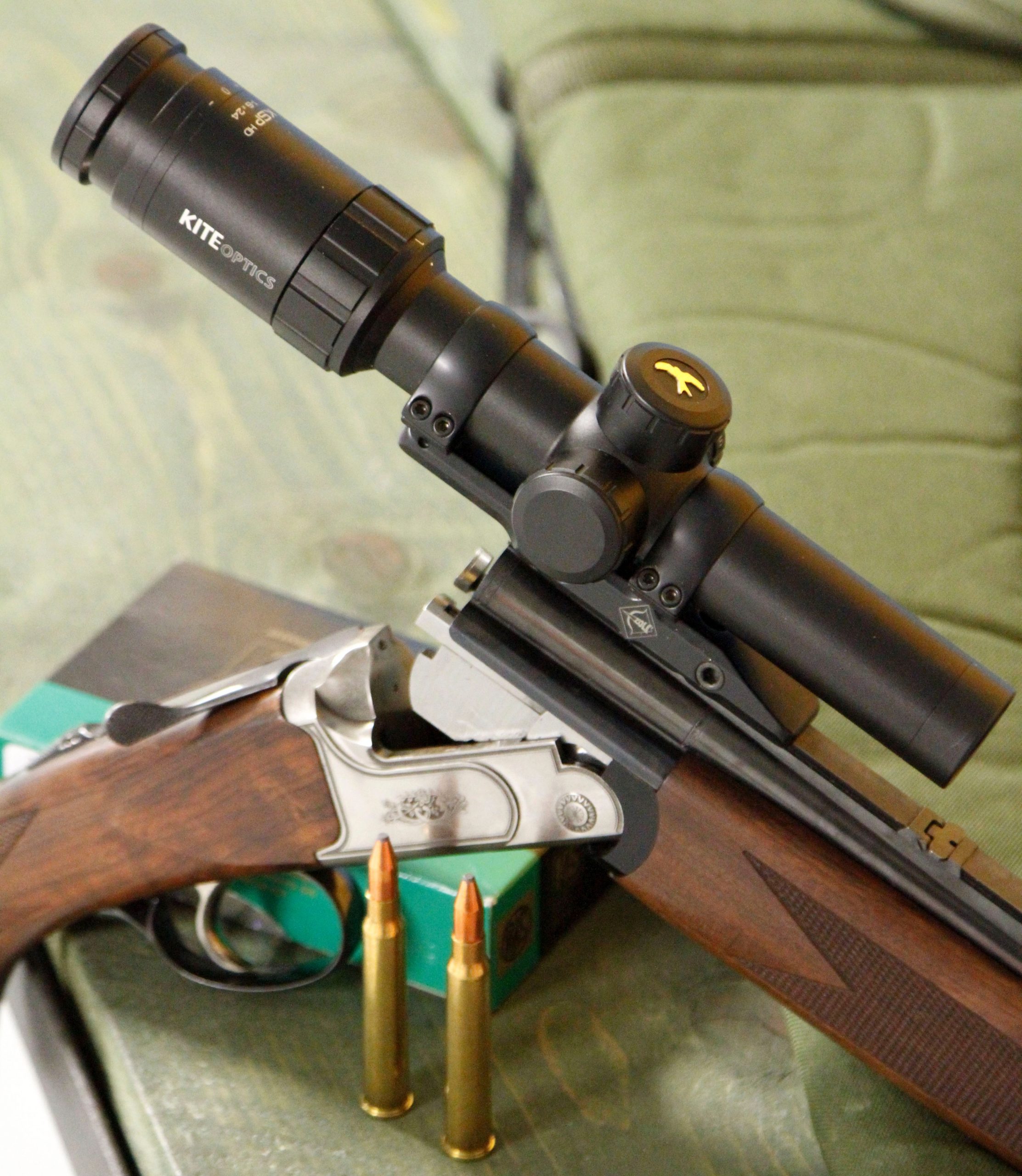

L’ottica è coperta da una garanzia a vita per le parti meccaniche e di tre anni per le parti elettroniche. Il servizio post-vendita offerto dal produttore è particolarmente interessante . È sufficente registrarsi nel sito della azienda belga per avere un rapporto diretto con il servizio di assistenza. Abbiamo montato l’ottica su un sovrapposto express Zoli Focus calibro .30R Blaser con attacco Mak dedicato alla bindella di 11 mm.
È subito evidente che non è l’attacco idoneo perché le levette di sgancio rapido interferiscono con la ghiera dell’intensita del dot.
Meglio disporre di attacchi fissi o con sgancio che lavora in orizzontale.
