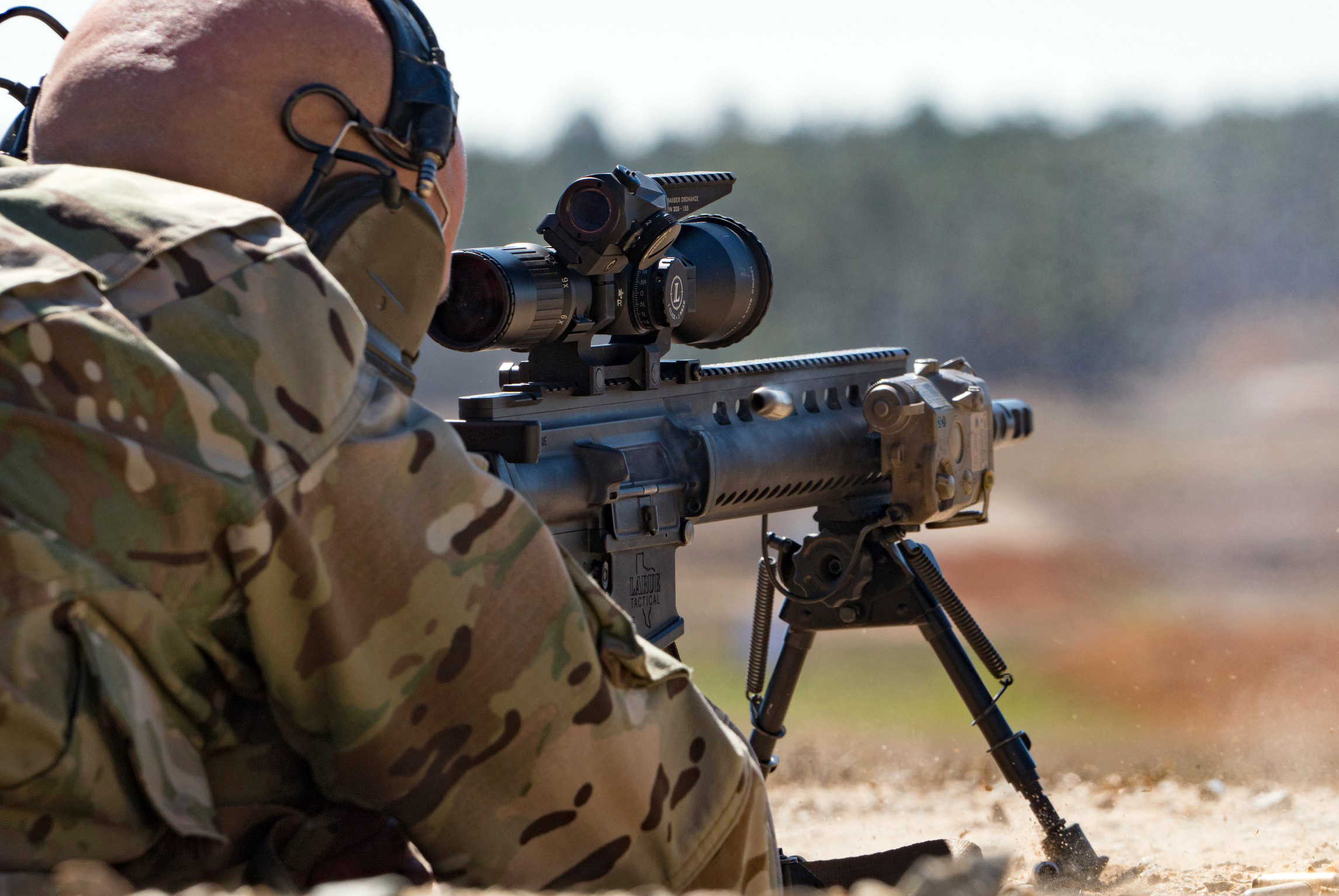

Socom: nuovi calibri per lo sniping
Più strana e “variegata” la ricerca di nuovi calibri per il Socom. Stranamente, dopo aver scelto il Remington Msr (7,62×51, .300 Winchester magnum e .338 Lapua magnum) come vincitore del concorso Psr – Precision sniper rifle, il 6 Aprile di questo anno il Socom pubblica una richiesta (non vincolante e non è detto che porti poi ad un concorso…) per un Asr – Advanced sniper rifle cambiando due calibri su tre, rispetto quelli precedentemente selezionati: il .300 Norma magnum in sostituzione del .300 Winchester magnum e il .338 Norma Magnum al posto del .338 Lapua magnum. Un fatto perlomeno…bizzarro.
Se prima abbiamo parlato di fucili sniper bolt action (Spr e Asr), più recentemente il Socom anche se non in maniera ufficiale, ha espresso interesse per le munizioni .260 Remington e 6,5 creedmoor da impiegarsi nei propri sniper semiauto come anche, in alcuni bolt action. Seppur nelle fasi preliminari di sperimentazione, questi calibri “commerciali” hanno dimostrato di essere supersonici a distanze maggiori rispetto il 7,62×51 e di essere anche, meno sensibili al vento laterale: altrettanto interesse poi, per bossoli con costruzione ibrida o polimerica per i due calibri in questione, in modo da renderli leggeri quasi come i 5,56×45 con bossolo tradizionale.
