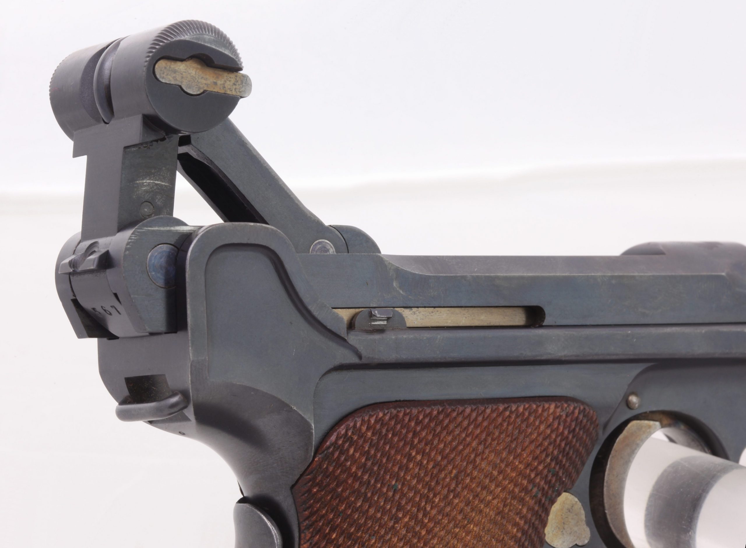

La chiusura a ginocchiello (Toggle joint locked breech) è utilizzata prevalentemente nella Luger e nei mitra svizzeri brevetto Furrer. La testa dell’ otturatore ha una corsa rettilinea e scorre all’interno della slitta sulla quale è avvitata la canna. Il resto dell’otturatore è composto da un insieme a tre cerniere. In posizione di chiusura, lo snodo centrale ha il proprio asse collocato più in basso degli altri due, quindi sotto sparo il complesso si comporta come un insieme rigido (trave caricato di punta). Il rinculo, quindi, fa arretrare insieme canna, slitta e otturatore, finché un apposito risalto nel fusto non forza lo snodo centrale a sollevarsi, rompendo la rigidità dell’ insieme. A quel punto, l’energia residua fa arretrare la testa dell’otturatore, piegando lo snodo centrale e provvedendo all’estrazione e all’espulsione.
