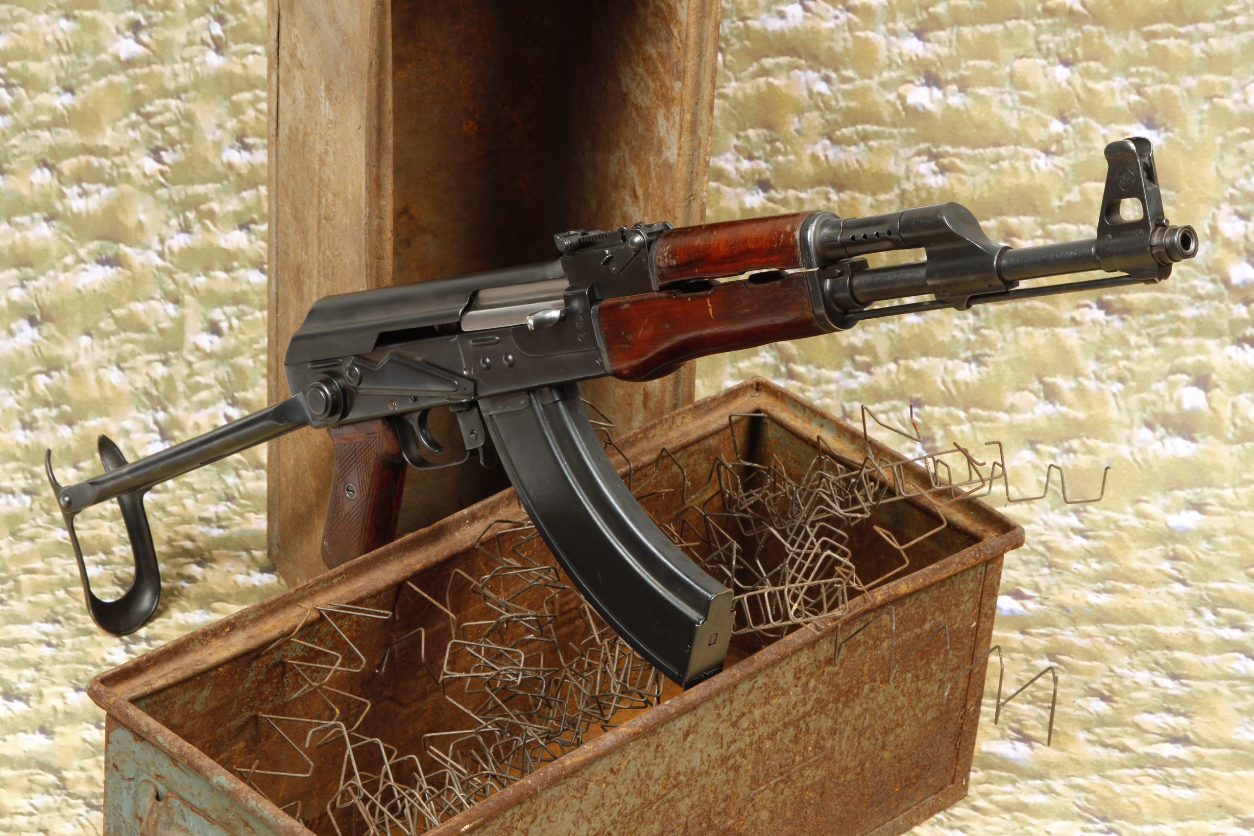

Già nel 2009, si parlava di 70 milioni di esemplari prodotti. Negli ultimi anni, si è arrivati a “sbilanciarsi” fino a parlare di 100 milioni. Ci sono Paesi che hanno la sua sagoma impressa sulla bandiera nazionale, come il Mozambico. Perché l’Ak 47, la più famosa delle creature di Mickhail Timofeyevic Kalashnikov, è decisamente stata la protagonista di qualsiasi conflitto scoppiato nel mondo tra gli anni Cinquanta e… domani. Ben lungi dal pensionamento, ha tra le sue maggiori qualità una rusticità semplicemente straordinaria, che gli consente di funzionare in modo affidabile nei contesti climatici e ambientali più avversi, dai ghiacci del circolo polare artico alle sabbie del Sahara. Concepito per equipaggiare i fanti dell’armata rossa durante la guerra fredda, è stato distribuito a tali e tanti “movimenti insurrezionali” e Paesi amici del blocco sovietico da diventare la prima, vera “arma globale”, cioè universalmente nota ai quattro angoli della terra. Con il crescere della sua fama, sono di pari passo cresciute le sue capacità, tanto che oggi i giornalisti delle testate non specializzate gli attribuiscono una “micidialità” seconda solo, forse, a una bomba nucleare.

Con il prezioso, anche se probabilmente involontario, contributo degli altri progettisti, fu nel 1947 che vide finalmente la luce il primo “vero” prototipo di Ak47, incorporante quelle modifiche che lo resero per la prima volta un “Ak”: si tratta del prototipo contrassegnato “Ak47 n.1”, che utilizza il sistema di recupero gas con pistone a corsa lunga di Bulkin, la testina rotante di Kalashnikov, il coperchio posteriore di Bulkin ma, soprattutto, un nuovo pacchetto di scatto che diventerà uno degli elementi più caratteristici dell’arma, con l’inconfondibile leva di sicurezza-selettore sul lato destro che, in posizione di sicura inserita, funge anche da coperchio parapolvere per la scanalatura di scorrimento della manetta di armamento. Quest’ultima non ha ancora la conformazione definitiva, ma è già sul lato destro e un tutt’uno con il portaotturatore, caratteristica che si manterrà poi con l’Ak 47 “di serie”.

La prima versione dell’Ak 47, così come adottata nel 1949, riprendeva in modo ortodosso i concetti costruttivi consolidatisi durante il conflitto appena trascorso: quindi, l’arma utilizzava un massello in acciaio realizzato dal pieno come supporto per la canna e sede per le alette di chiusura dell’otturatore, ma a questo blocchetto era fissato mediante ribattini uno scatolato a “U” in lamiera stampata che costituiva il vero e proprio fusto dell’arma e che rappresentava, quindi, il bocchettone del caricatore, la sede per il pacchetto di scatto, la guida per lo scorrimento del portaotturatore. Insomma, l’ossatura portante dell’Ak. Già praticamente da subito, si decise di declinare l’arma in due varianti principali: quella standard, con calcio fisso in legno, e quella per impieghi speciali (carristi, paracadutisti eccetera), con calcio pieghevole tipo Mp40 (Aks). In entrambi i casi l’impugnatura era a pistola separata, realizzata mediante due gusci in legno uniti tra loro da una vite, che attraversava un codolo solidale al ponticello e fissato alla carcassa mediante ribattini. Nonostante le tecniche di costruzione di armi mediante lo stampaggio di lamiera fossero ormai da considerarsi consolidate in Unione sovietica nel periodo postbellico, sta di fatto che con l’avvio della produzione si riscontrarono problemi di industrializzazione, che si traducevano in una elevata percentuale di telai difettosi. Inoltre, si riscontrò che con il procedere dell’uso, si verificavano alcuni problemi di tenuta tra lo scatolato in lamiera e il massello centrale dell’arma. Per questo motivo, dopo poco più di due anni di produzione, nel 1951, si decise di eseguire una modifica costruttiva decisamente radicale e in completa controtendenza rispetto al periodo: si decise, cioè, di passare a un fusto completamente realizzato dal pieno, lasciando del tutto perdere la lamiera stampata. È una soluzione decisamente incredibile, considerando soprattutto quali fossero le proporzioni dell’armata rossa dell’epoca, senza contare poi le esigenze dei Paesi caduti sotto l’influenza sovietica nel periodo posbellico e riuniti dal 1955 sotto l’alleanza militare del Patto di Varsavia. Il nuovo Ak47 sfruttava quindi una carcassa monopezzo in acciaio ottenuta mediante la bellezza di 120 operazioni di macchina utensile. Intendiamoci, la cosa è sorprendente pensando al fatto che la progettazione originaria prevedeva una costruzione in lamiera stampata, ma ovviamente non si può non menzionare il fatto che anche a Occidente, in quegli anni, non è che le lamiere stampate abbiano avuto miglior fortuna. Con questo tipo di castello fu anche ridisegnata l’impugnatura, che diventò monopezzo, vincolata al castello per mezzo di un vitone inferiore.
Tutto risolto, quindi? In realtà, ancora una volta, no. Il “nuovo” Ak47, pur avendo risolte le questioni relative alla carcassa in sé, palesò incertezze nel sistema di fissaggio del calcio in legno, che prevedeva una sorta di zoccolo in acciaio innestato alla parte posteriore della carcassa mediante una guida a “T” e un perno trasversale. Per questo motivo, dopo altri tre anni di produzione (cioè dal 1951 al 1954 circa), il sistema di fissaggio della calciatura fu ulteriormente modificato, arrivando all’assetto definitivo. L’occasione fu propizia per apportare ancora alcune modifiche di dettaglio, per esempio sopprimendo le sporgenze sulla parte superiore dei lati della carcassa, eliminando le nervature di alleggerimento sullo stelo del pistone di presa gas (che fu anche ridotto di sezione allo scopo di mantenere grosso modo lo stesso peso complessivo), aggiungendo le nervature di irrigidimento sul caricatore e così via. Questa è la terza, e definitiva, variante dell’Ak47, quella che ha conosciuto la maggior produzione in assoluto, oltre che in madrepatria anche in alcuni Paesi satelliti.
Con l’inizio della distribuzione dell’Ak47, in versione più o meno definitiva, ai reparti, si cominciarono a evidenziare i suoi indubbi pregi: grande facilità di smontaggio e rimontaggio, robustezza meccanica complessiva, resistenza agli agenti atmosferici avversi. Per contro, cominciarono a evidenziarsi anche alcuni difetti, tra i quali l’ergonomia non ottimale (in particolar modo per quanto riguarda la versione a calcio pieghevole), la precisione non entusiasmante e una certa tendenza al rilevamento nel tiro a raffica. Inoltre, c’era sempre il problema della lavorazione del castello, che continuava a essere incompatibile con i principi della produzione in grande serie a costi e tempi contenuti. Per questo motivo, almeno a partire dal 1955, ma soprattutto nel triennio 1957-59, mentre Michkail Kalashnikov cominciò un lavoro di modernizzazione della propria creatura (che non a caso sarà poi universalmente nota come Akm, cioè Avtomat kalashnikova modernizirovanniyi, cioè fucile automatico Kalashnikov modernizzato), altri progettisti si fecero sotto con propri prototipi, che quindi avrebbero potuto anche soppiantare completamente l’Ak47, relegandolo al ruolo di semplice comparsa momentanea nella storia delle armi del XX secolo. Tra questi, meritano menzione Alexander Kostantinov, il celeberrimo Simonov ma soprattutto German Korobov (di nuovo…), il quale riuscì a mettere a punto un’arma, denominata Tkb517, che nel corso dei test comparativi fu ritenuta, rispetto all’Akm, superiore in termini di precisione, controllabilità nel tiro a raffica e costi di produzione, inoltre risultò anche composta da un numero inferiore di pezzi e di peso più contenuto rispetto all’Akm (che, comunque, rispetto all’Ak47 era già più leggero di circa un chilogrammo, grazie al castello stampato di nuova concezione e ad altri piccoli accorgimenti). Malgrado questi innegabili pregi, l’arma di Korobov non fu adottata, forse perché si preferì restare legati a una cellula, quella dell’Ak47, che al di là dei propri limiti aveva dimostrato un’affidabilità eccezionale. Quindi, fu l’Akm a essere adottato al posto dell’Ak47, nel 1959, soppiantando l’Ak con castello realizzato dal pieno in pratica solo 5 anni dopo che la versione definitiva era stata messa a punto (anche se, ovviamente, l’Ak con castello forgiato rimase in produzione ancora per anni, specialmente nei Paesi satelliti).
Rispetto all’Ak47, la differenza più sostanziale è il castello in lamiera stampata, diversamente conformato rispetto a quello del 1949 e molto più robusto in particolare nella zona dell’interfaccia con il massello di acciaio di supporto della canna e delle alette di chiusura dell’otturatore. Fu modificato anche il coperchio superiore in lamiera, aggiungendo alcune nervature di rinforzo; la versione a calcio pieghevole (Akms) fu dotata di un blocco che andava ad agire su entrambe le cerniere dello snodo, anziché su una sola, per diminuire il lasco che con l’uso veniva a crearsi. Una delle novità più interessanti, però, fu a carico del pacchetto di scatto, al quale fu aggiunto un leverismo (5 pezzi in tutto) che andava a intercettare il cane armato, ritardando l’abbattimento di quest’ultimo nel tiro a raffica per qualche millisecondo dopo la chiusura dell’otturatore. Questo dispositivo viene generalmente definito un “rallentatore di cadenza” di tiro, ma è un dato di fatto che tanto l’Ak 47 quanto l’Akm viaggiano intorno ai 600 colpi al minuto, senza particolari differenze. Lo scopo del dispositivo, in realtà, è un altro: i tecnici sovietici si erano infatti accorti che nell’Ak47, quando l’otturatore andava in chiusura, dopo aver urtato contro il castello avvenivano uno o due piccoli rimbalzi da parte del portaotturatore, prima del definitivo assestamento in chiusura. Se, però, nel tiro a raffica, il cane si sganciava proprio durante uno di questi rimbalzi, l’urto sul percussore veniva disturbato da questo rimbalzo e potevano derivare, quindi, percussioni di forza insufficiente o addirittura mancate. Il minimo ritardo nello sgancio del cane aveva, quindi, lo scopo di consentire al portaotturatore di assestarsi definitivamente in chiusura. Per migliorare la controllabilità nel tiro a raffica, infine, fu aggiunto alla volata un compensatore dalla tipica forma “a fetta di salame”, che deviando opportunamente i gas di sparo aveva (e in effetti ha) lo scopo di contrastare il rilevamento verso l’alto e di lato nel tiro a raffica.
